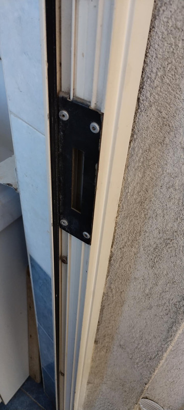

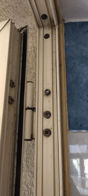

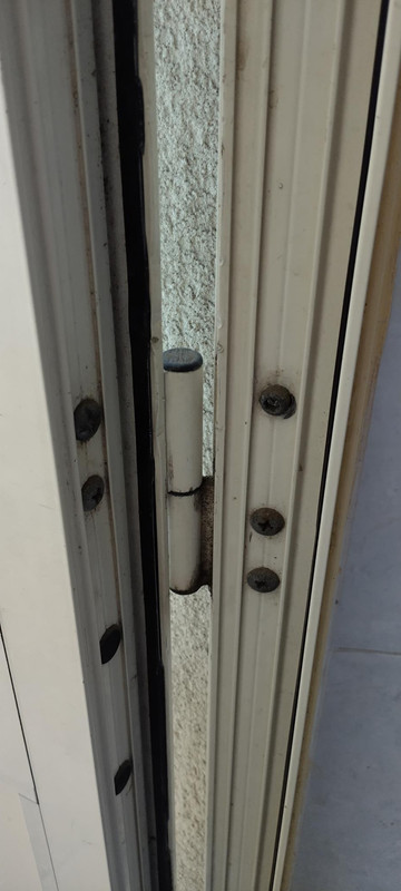

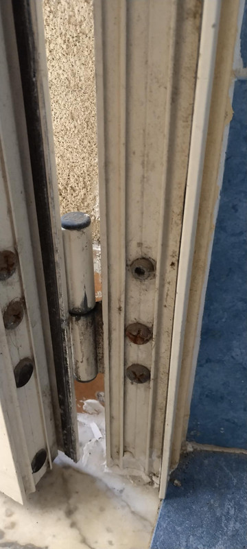

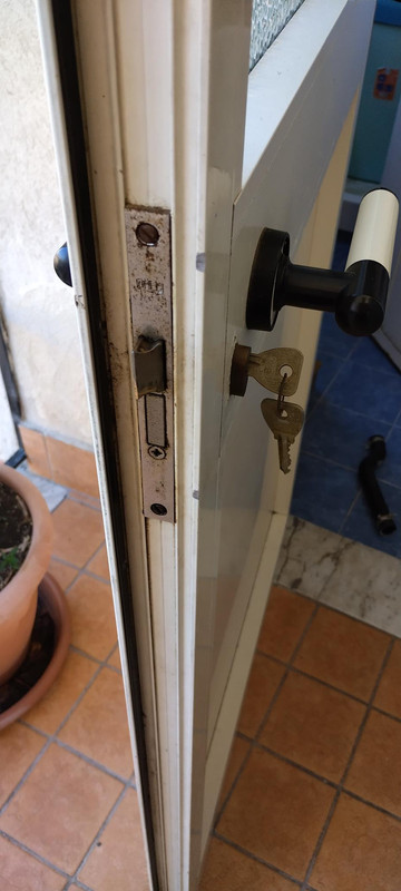

Ciao a tutti
ho questa porta lavanderia che di colpo,non chiude bene.Cioè,per chiuderla,devo spingerla al centro,vicino la maniglia,cosi può fare lo scatto.Non vedo guarnizioni o altro che possa fare spessore,ma è un pochino dura nel chiuderla come sopradetto. :shock: che cosa può essere?

Non credo siano le cerniere ,
Magari si è svergolata la porta .
Entra nel locale , dove si deve tirare a se la porta per chiuderla ,
Tira la porta con la maniglia abbassata e vedi se il montante anteriore tocca per prima o sotto o sopra o se accosta al telaio in tutta la sua lunghezza .
Perché se accosta su tutta la sua altezza e lo scrocco non entra nella contropiastra , si deve agire sulla contropiastra .
O se riesci a vedere dove cede quando spingi ..

rimane leggermente più area libera da sotto,una volta chiusa.Ma in battuta sembra uguale,sia sopra che sotto
