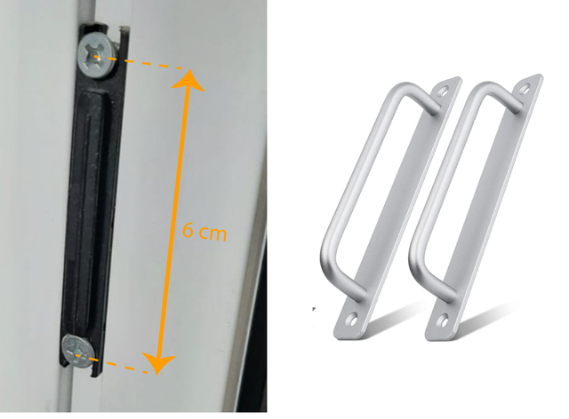

salve a tutti,
le manigliette in dotazione alla zanzariera del balcone si sono staccate mille volte e ora si sono anche spaccate, cosa posso mettere di alternativo ?
Avevo pensato ad una cosa tipo quella dell'immagine allegata, ma non trovo nulla

E' impossibile, già fatta la ricerca così, introvabili...
Messaggi: 17732
Re: maniglietta per zanzariera balcone
se vai al brico ci sono queste, devi solo controllare l'interasse
dei due fori
Messaggi: 9800
Con la ricerca visiva io avrei trovato queste:
https://www.manomano.it/catalogue/p/set ... d=88936162
Però dovresti dire se le viti prendono direttamente sull'alluminio, oppure la barra ha una sede per degli inserti filettati, che consentono di far scorrere le maniglie dove uno meglio crede.
Se poi, invece, la barra è già forata e filettata, allora (come già detto da mario) o le trovi con l'interasse preciso oppure rifai un foro. :-)

credo che mi convenga rifare i fori, tutto troppo complesso
Pensavo di avere le misure standard delle manigliette più diffuse al mondo, ma evidentemente non è così

ho rifatto i fori... la maniglietta presa è veramente brutta... mi abituerò
