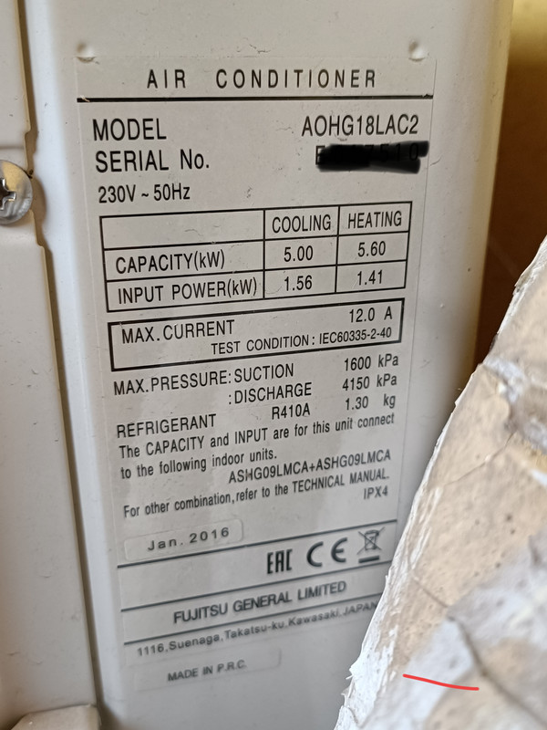

Buongiorno, nella casa dove andrò ad abitare C'è anzi ci sono 2 condizionatori del 2010 circa, vorrei sapere che gas utilizza, e eventualmente vorrei sapere se devo sostituirli a causa del divieto di utilizzo dell'R22?
P.s. ieri li ho accesi e non usciva aria fredda, quindi credo necessitino di ricarica.

non è detto, potrebbe essere il condensatore da cambiare,
accendilo e vedi se parte il compressore nell'unità esterna,
per quanto riguarda il gas dovrebbe esserci scritto sulla targhetta

Grazie. Mi recherò sul posto tra qualche giorno per verificare con certezza, comunque quando l'ho acceso dovrebbe essere partita la ventola, ma mi sono accorto che era silenzioso non so dire altro

https://i.postimg.cc/BZ2xHTvj/IMG-20241015-175242.jpgmariobrossh ha scritto: dom 13 ott 2024 10:26 am non è detto, potrebbe essere il condensatore da cambiare,
È ancora a norma? E se devo ricaricare il gas lo ricaricano o mi fanno sostituire tutto l'impianto?
Scusate ma sono un bel po' ignorante in materia

in attesa di pareri più autorevoli, da una ricerca in rete ho trovato questo
"Attualmente tutti i refrigeranti a basso effetto serra (GWP<750) alternativi
al R410A sono A2L, ovvero “moderatamente infiammabili”, come ad esempio l'R32, l'R452B o l'R454B"

Anche il mio non è un parere autorevole, ma ho trovato in rete questo articolo che spiega che dal 1 gennaio 2025 non sarà più possibile produrre condizionatori monosplit con il gas refrigerante R410A.
https://www.infoimpianti.it/esperto-ris ... re-lr410a/
Se si potrà continuare a fare le ricariche con tale gas e nel caso per quanto tempo sarà possibile non ne ho idea.
Alcuni sostengono che può essere possibile la ricarica con il gas R32 dopo aver naturalmente svuotato e recuperato il vecchio gas ed effettuato un lavaggio dell'impianto.
Ma ho trovato un articolo che sconsiglia questa sostituzione:
https://www.fareserviziimprese.it/gas-r ... no-grazie/
Vedi un po' tu

Grazie a tutti per le risposte. Sinceramente avevo letto l'articolo n.1 più volte e il secondo 1 di sfuggita. Che dire chiederò a qualche installatore.Capitan Farloc ha scritto: mar 15 ott 2024 7:20 pm Anche il mio non è un parere autorevole, ma ho trovato in rete questo articolo che spiega che dal 1 gennaio 2025 non sarà più possibile produrre condizionatori monosplit con il gas refrigerante R410A.

Aggiorno: ho contattato una ditta installatrice di condizionatori ecc., e mi è stato detto che non c' è problema finché non devo ricaricarlo, perché non viene piu' prodotto il gas r410a e in pratica tu tocca cambiarlo.
Speriamo di non doverlo mai ricaricare.

Si, pensavo (erroneamente a quanto pare) che fosse sottinteso che i problemi si potevano presentare solo al momento di una eventuale ricarica.
Nessuna legge impone (per adesso) la sostituzione di un impianto esistente con uno nuovo se il gas non è più a norma.
