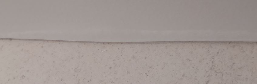

Spero si veda decentemente:mariobrossh ha scritto: gio 07 nov 2024 4:51 pm oltre a gonfiarsi immagino che si sia creata una fessura nel
punto di giunzione, puoi provare a svuotare il rigonfiamento
con una lama da cutter e poi con un morsetto prova a stringere
per vedere se chiude bene quindi metti colla vinilica e morsetta
per almeno 12 ore
p.s. se posti una foto è meglio
Non ho capito cosa intendi per fessura nel piano di giunzione... Essendo in basso e non avendola smontata non ho ancora visto sotto.
Con il suggerimento che hai dato è possibile che rimanga "ondulata"? Inoltre è possibile poi isolarla in qualche modo per evitare (o almeno provarci) che ricapiti?

Se smonti la porta e la guardi da sotto (magari posta una foto anche di quel dettaglio) capirai meglio cosa dice mariobrossh

Vedrò di farlo! Anche perché sono obbligato perché purtroppo si è talmente gonfiata che non riesco più ad aprirla tutta.Capitan Farloc ha scritto: gio 07 nov 2024 6:56 pm Se smonti la porta e la guardi da sotto (magari posta una foto anche di quel dettaglio) capirai meglio cosa dice mariobrossh![]()
