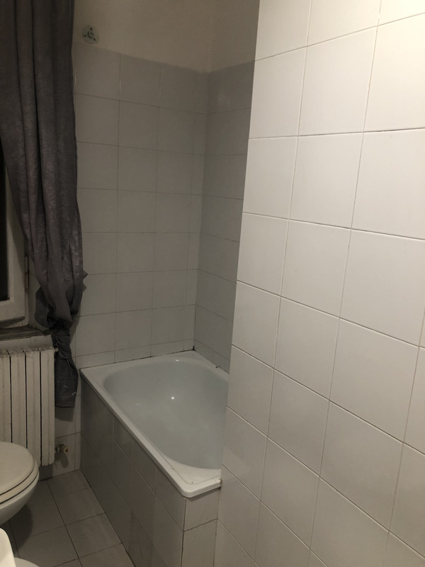

Dovrei fare un lavoro in questo bagno che vedete in foto cioè mettere il box doccia al posto della vasca.
A parte tutti i lavori tra piastrelle e miscelatore mi si pone un problema quando andrò ad acquistare il box doccia . :confused2: 1) foto :

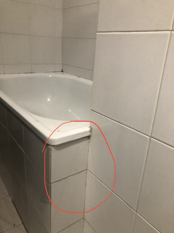

Nella seconda foto c’è questo spazio dove la vasca esce dal muro e lì al momento non saprei dove cercare.
Esistono tipo angolari per box doccia in modo da incastrarli alla fine per far risultare tutto più armonioso o dovrei mettere tipo del cartongesso ricoprendo quella parte con piastrelle (pochi cm) per allungare il box e far sì che venga un lavoro decente ? Sto valutando varie opzioni

immagino che non cambierai i pavimenti altrimenti ti bastava
mettere il vetro della doccia a filo muro e avevi risolto,
altrimenti visto che devi cambiare anche le piastrelle ti fai
fare una spalletta con mattoni in gas beton che poi andrai
a rivestire con le piastrelle in modo da coprire lo spazio
lasciato dalla vasca a terra
Re: Box doccia
ciao...di che misure parliamo per l' eventuale piatto doccia?? (larghezza e profondità) poi detto questo, il problema che si potrebbe venire a creare è che rimuovendo il muretto che sorregge la vasca, potresti trovare il pavimento grezzo quindi sei costretto a riportarti alle stesse misure della vasca (vabbè ormai i piatto doccia in resina possono essere tagliati tranquillamente...non troppo però :-D ) in ultimo occhio allo scarico, se di plastica ok, ma se cominciamo a parlare di piombo allora fai molta attenzione quando lo rimuovi.
Per quanto riguarda la parte sporgente, mi associo a mario per quanto riguarda il gasbeton (lascia perdere il cartongesso in luoghi umidi) oppure potresti valutare altre strade, ma dipende sempre di che misure parliamo, se pochi cm allora potresti prendere un profilo in alluminio, tipo tubolare, da fissare al muro ed a quello poi ancorare il box doccia, potresti anche creare una cornicetta con un profilo ad U ancorandolo al muro, soffitto e pavimento ed inserirci una "tavoletta" di vetro ovviamente fatta su misura....altra cosa che mi viene in mente, alzare un muretto in vetro-mattone in maniera da dare un tocco decotrativo alla cosa risolvendo il problema.
Considera che qualsiasi soluzione adotterai, il box doccia dovrai fissarlo alla parete "portante" e non alla parete "soluzione" :-D :-D

Le misure sono lunghezza 104 cm
Profondità 64 cm !!
Quel muretto fa 12/13 cm dal muro piastrellato
Ovviamente anche li dovrei prendere o dei piatti doccia su misura o quelli diciamo tagliabili in modo da coprire tutto adeguatamente.
