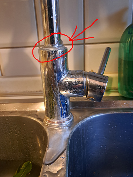

Salve.
Il rubinetto monocomando del lavello della mia cucina perde copiosamente dall'alto (vedasi foto) quando lo apro.
Da chiuso non perde.
Visto che immagno che i flessibili non c'entrino in questo caso, di cosa si potrebbe trattare?
Devo smontarlo per una ispezione?
--Carlo

Devi sostituire gli anelli di tenuta che stanno dentro a dove hai messo la freccia . Guarda dietro c’è una vite che evita al braccio mobile di uscire . Svita e tira il tubo in su

Fatto! Due o-ring sostituiti, i due anelli di plastica non credo vadano sostituiti (anche secondo il parere del negoziante di ricambi).
Grazie! :-)
Messaggi: 9958
Re: Il monocomando del lavello perde dall'alto
Ottimo : Thumbup : complimenti.
Esatto, vanno sostituiti solo gli o-ring, sono quelli che fanno tenuta e che, con il tempo, si consumano.
