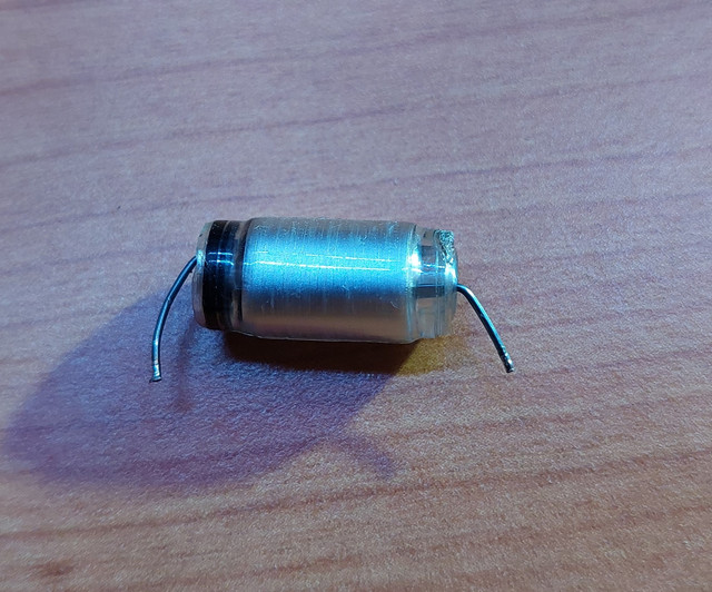

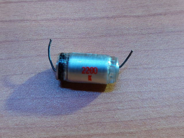

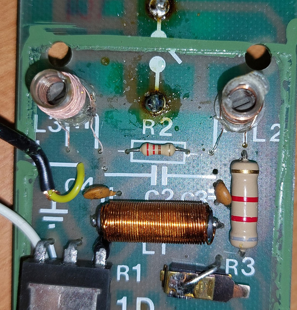

ENRICO51 ha scritto: ven 21 feb 2025 9:03 am Questo dovrebbe essere un condensatore, guarda se c'è scritto altro . Sulla scheda dovrebbe essere serigrafato come C.. Se fai una foto col componente dissaldato è meglio.
Quello della foto è il componente dissaldato, in realtà non c'è scritto nient'altro, ti metto una foto di tutte e 2 le facce del componente
Messaggi: 2354
Re: Aerosol che non funziona, condensatore?
Mi pare che hai un capacimetro, prova a misurarlo. Dovrebbe essere 2200 PF con tensione di 1000V. Ho corretto solo ora l'ultimo messaggio, mi riferivo a foto della scheda.
Giallu
Messaggi: 230
Iscritto il: sab 20 giu 2020 11:04 pm
Messaggio da Giallu »

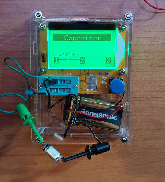

ENRICO51 ha scritto: sab 22 feb 2025 9:06 am Mi pare che hai un capacimetro, prova a misurarlo. Dovrebbe essere 2200 PF con tensione di 1000V. Ho corretto solo ora l'ultimo messaggio, mi riferivo a foto della scheda.
Ciao buon week end, ti metto la foto della scheda della parte dove c'era il condensatorino e poi la foto della prova che ho fatto sul componente
Messaggi: 2354
2111 PF, considerando una tolleranza media del 10% siamo nella norma e drovrebbe essere buono anche se i condendensatori a volte presentano strani difetti occasionali ma non mi sembra in questo caso. Il cerchio, comunque si restringe, passiamo al trasduttore. Guarda sul suo corpo se trovi qualcosa di identificativo.

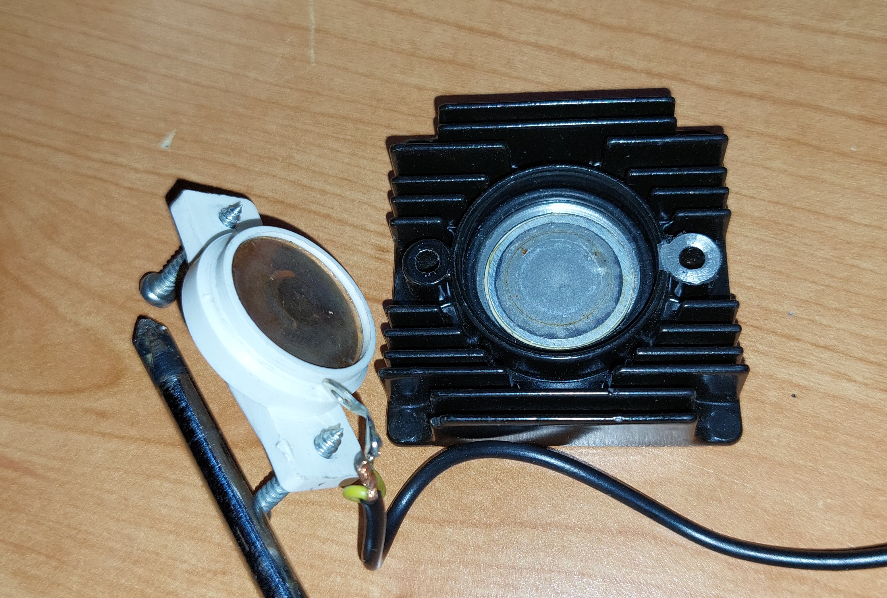

Ho smontato e guardato ovunque ma non c'è ne sigle ne scritto ne niente, ne serigrafate ne stampate, il nulla.
Messaggi: 2354
Fai un paio di foto sui particolari. in quel contenitore bianco dovrebbe esserci come un dischetto estraibile, come questi
https://www.amazon.it/YUZI-Ultrasuoni-A ... d_source=1
Da 16 o 20 mm.

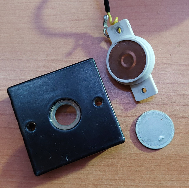

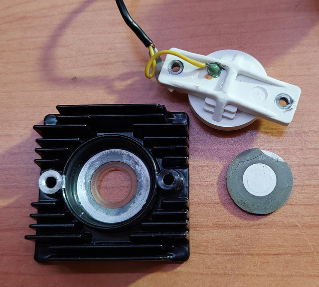

Si c'è il dischetto, ho fatto le foto da una parte e dell'altra, l'unica cosa che mi sono dimenticato di aggiungere alla foto è la guarnizione oring
Messaggi: 2354
Misura il idametro e cercane uno nuovo, controlla la guarnizione se è ancora elastica, se rigida va sostituita anche quella. Poi va pulito tutto con disincrostante, la sede e tutti i punti di contatto.

No, senza il trasduttore non si accende perché non si chiude il circuito di carica del condensatore e il transistor non conduce. Questo è lo schema che ho ricavato. Il trasduttore col transistor sono la base di funzionamento di questi circuiti, come avevo già detto nella prima risposta.

Rimontato tutto (anche il condensatorino da 2200k), acceso e niente... se però faccio il solito giochino col tester in ohm da valore alto e punto sul filo giallo e nero, parte forte e si smorza subito.
Bah chissà cos'ha, sembra tutto apposto e invece non va... abbiamo provato di tutto, evidentemente non è cosi semplice da sistemare come pensavo

...ma il trasduttore lo hai cambiato? Devi metterne uno nuovo, quello che c'è è visibilmente rotto.

No ho solo pulito tutto, devo cambiare proprio il tondino? anche lui impatta sul meccanismo di funzionamento? non dovrebbe comunque vibrare la parte ramata?
Messaggi: 2354
Sì devi metterne uno nuovo, dello stesso diametro. Il costo non dovrebbe superare i 3 €

Si ho trovato sul sito cinese 2 dischi da 20mm a €2,85, prenderò quelli anche se ci vorrà tanto per riceverli ma non ho fretta (e almeno ne ho comunque 1 di scorta).
Vediamo poi quando arriva se torna in vita!
