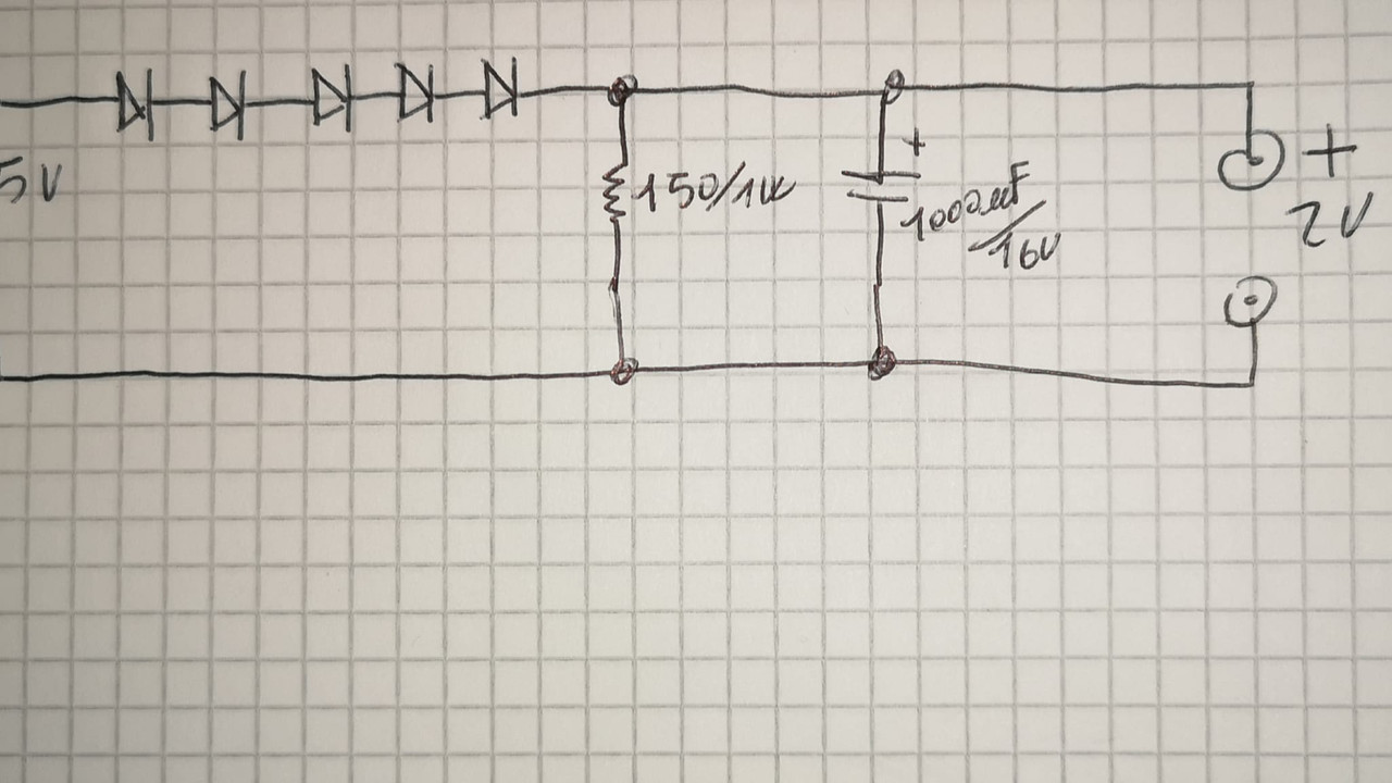

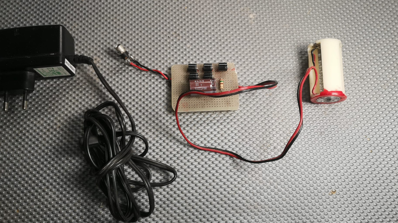

Ho fatto un circuito con componenti che avevo in casa (i diodi possono essere utilizzati quelli con valori inferiori) funziona con boiler della Baxi, tensione a vuoto 2V sotto accensione 1,6- 1,65V.
Ho utilizzato un adattatore per torcione, e un normale alimentatore 5V/2,5A

Hai utilizzato i diodi per abbassare la tensione, calcolando che ogni diodo ha una caduta di tensione di circa 0,6 volt con 5 diodi hai abbassato la tensione da 5 a 2 volt... direi che è un circuito semplice ma che fa il suo lavoro.
Per me è OK
Per me è OK

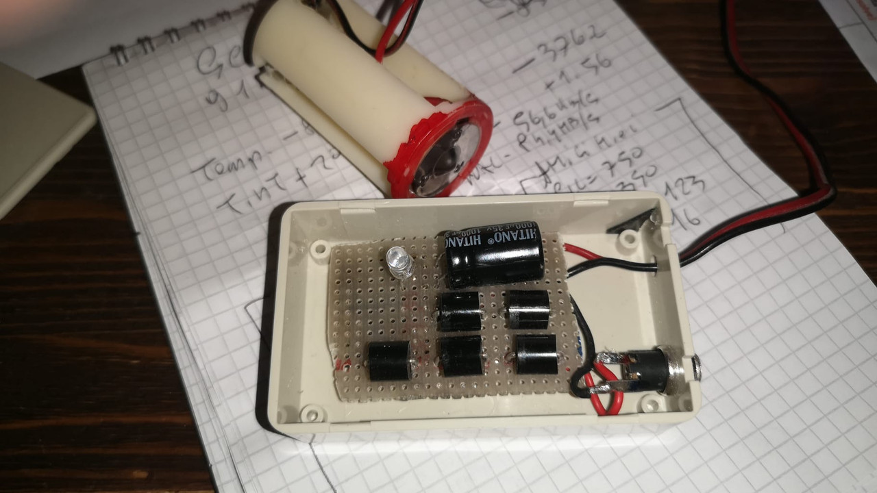

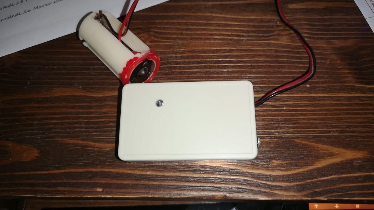

Re: da batteria a alimentatore
Perfezionato con led al posto della resistenza, in modo da avere a vuoto circa 2V0lt e sotto carico 1,5-1,6Volt
