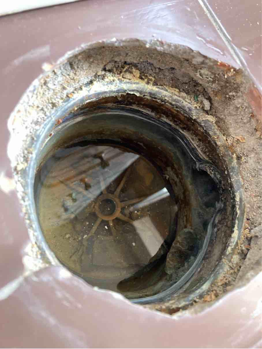

Buongiorno, si un tubo con curva c’e sul tetto. Appena possibile controllo. Per quanto riguarda il pozzetto non rimane troppo alto il livello dello scarico?
- Pozzetto

Riguardo al pozzetto, non si capisce bene che cosa sia quella cosa che si vede al centro. Se è un qualcosa che ci è caduto dentro per sbaglio, ti conviene levarla. Poi, mentre sei li che guardi il pozzetto aperto, dovresti farti scaricare il wc per verificare che l'acqua scorra libera.

Quella scatola sifonata mi sembra un po' troppo incassata nel pavimento.
Sei sicuro che il tappo che deve chiuderla riesce a fare bene tenuta?
Perché il foro di uscita (quello che rimane scoperto dall'acqua) generalmente va a finire dritto nella colonna di scarico sotto il water, quindi se il tappo non sigilla bene la puzza potrebbe uscir fuori da lì.

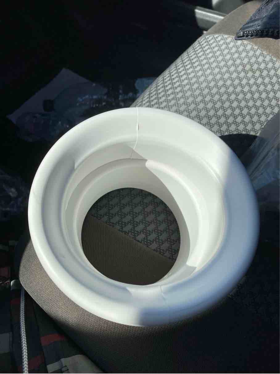

Buongiorno, sicuramente la puzza era dovuta dal wc, ho comprato nuova la guarnizione, quella della foto, per aumentare la adesione posso mettere del silicone tra wc guarnizione e guarnizione tubo di scarico? Oppure non ha senso?
- IMG_3555.jpeg (52.11 KiB) Visto 3312 volte

Se il foro del WC è in asse con il foro del pavimento e la guarnizione non forza non dovrebbe esserci bisogno di mettere del silicone.
Se ce lo metti, a patto di non esagerare, secondo me male non gli fa.
