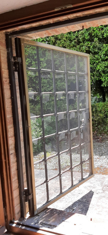

Mi unisco a questo post per chiedere un consiglio.
Vivo al primo piano e ho fatto montate dei "cancelli" in metallo alle due porte finestre per evitare l'ingresso di malintenzionati.
Stavo pensando di montare delle zanzariere su questi cancelli.
Vorrei prendere delle zanzariere (un telo puro e semplice) e fissarle ai cancelli usando delle strisce magnetiche tipo queste:
https://www.amazon.it/EFFEKTWERK-magnet ... d_source=1
In pratica, appoggerei il telo bucherellato contro il cancello e lo terrei in posizione mettendo sopra il telo questa fascia magnetica, in modo che il telo resti bloccato tra cancello e fascia magnetica.
Secondo voi ha senso o faccio una sciocchezza?

Re: Come realizzare Zanzariere magnetiche in alluminio?
Questo nastro è fatto per essere applicato sul supporto dalla parte dell'adesivo. Mentre, se ho ben capito, tu lo vorresti mettere al contrario: cioè con la parte magnetica sopra il telo. Cos' facendo la parte adesiva ti rimane inutilizzata esternamente.
A questo punto tanto vale cercare i nastri magnetici non adesivi, tipo questo.
Oppure, in alternativo, puoi usare il velcro autoadesivo: ne metti una parte sul cancello, ci metti sopra il telo e ce lo fissi con l'altra parte di velcro.
Che poi è i sistema di fissaggio delle zanzariere apribili con le calamite al centro.
Non so quanto reggano i nastri di gomma magnetica... ma così ad occhio secondo me il velcro regge di più.
Altrimenti, sempre per andare sul nastro magnetico: ne metti uno sotto che aderisce al ferro dalla parte adesiva, poi ci metti nel mezzo il telo e sopra ci metti un nastro magnetico senza adesivo.
Vi dico com'è finita la storia delle mie zanzariere visto che è finita bene (per me qualsiasi progetto io riesca a mandar in porto in ambito "bricolage" è un successo straordinario
Allora, effettivamente la soluzione migliore sarebbe stata quella di usare nastro magnetico senza adesivo ma essendo al primo tentativo non me la sono sentita di comprarlo on-line, ho preferito andare in un negozio per vederlo dal vivo ma tutti quelli che ho trovato erano con adesivo.
Comunque... comprate zanzariere, appoggiate al telaio e bloccate con nastro magnetico (la parte adesiva l'ho lasciata verso l'esterno sperando che con il tempo l'adesivo si secchi). La riuscita è ottima, penso che sia anche resistente perché sei metri di nastro magnetico per finestra (tanti ne servono) fanno una bella presa.
Un ulteriore vantaggio di questa soluzione è che se resti chiuso fuori sul balcone (mi è successo sabato, un colpo di vento ha fatto chiudere il cancello) basa sollevare il nastro, infilare la mano, aprire con la maniglia e rimettere il nastro al suo posto. Mi era capitato una volta con le zanzariere montate su telai avvitati al cancello e ho dovuto romperne un pezzetto per poter arrivare alla maniglia da fuori.
Secondo me è un'ottima soluzione, facilissima da realizzare, facilissima da manutenere (le zanzariere possono essere messe e tolte con estrema facilità) e anche esteticamente carina.
Se qualcuno dovesse passare di qua gli suggerisco di usare un nastro senza adesivo, secondo me è più adatto.
Grazie a tutti.
