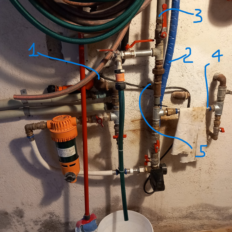

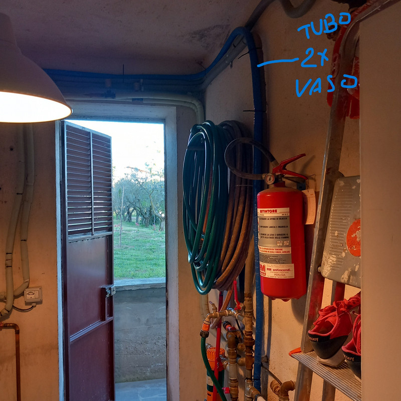

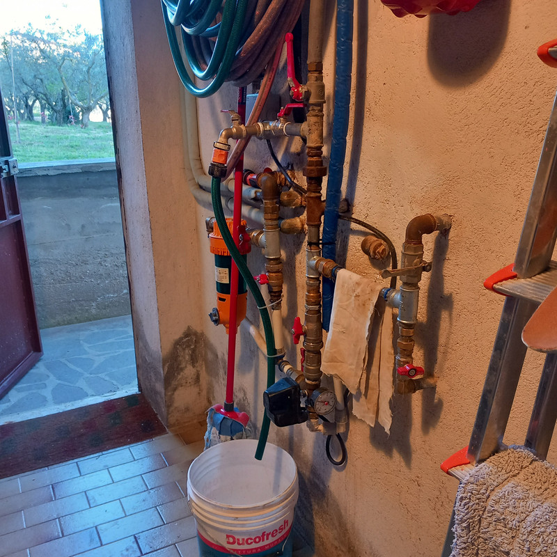

Buongiorno,
la pompa è sommersa quindi non posto la foto, all'uscita dal terreno c'è una valvola di non ritorno.
Posto invece le immagini dell'impianto, sperando che siano di aiuto.
Ho "risolto", ma la soluzione non mi va bene chiudendo parzialmente una valvola che si vede anche in foto, quella a destra del filtro giallo.
1 è l'ingresso dal pozzo
2 è il tubo che va al vaso
3 è l'iongresso acqua calda nella caldaia
4 è l'ingresso (chiuso) dell'acqua dell'acquedotto
5 è l'ingresso in casa dell'acqua.
i tubi bianchi sono per i radiatori
Grazie!
