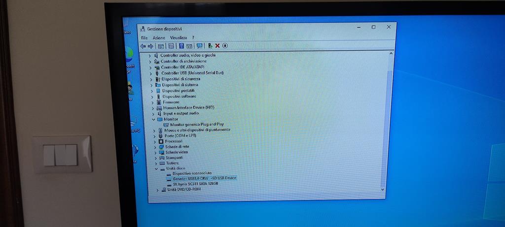

ho staccato l'hd da 3.5'' e adesso ho collegato l'ssd e lìhd 2.5(da dove devo prendere i dati).Mi compare cosi la gestione dispositivi:
Messaggi: 2354
Re: No bootable device Acer E5-574g aiutooo

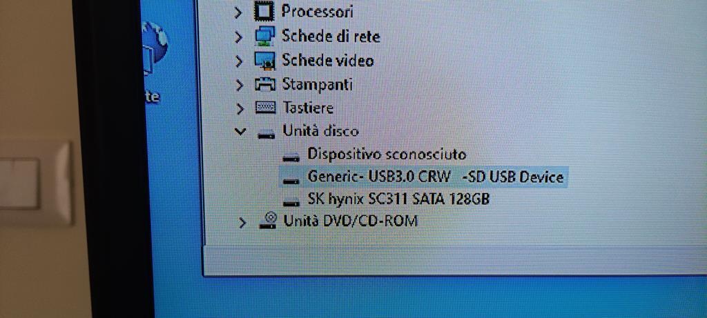

Il SATA 128 GB è quello rotto? Se è lui prova ad aprire, se non è lui vai su dispositivo sconosciuto.
no è quello del pc fisso.
Su quello sconosciuto,come ci entro per salvare i dati?se ci clicco mi si apre una scheda e basta
Messaggi: 2354
Posta ciò che viene fuori cliccando su quello sconosciuto,prova a scaricare ed installare sul PC uno di questi software specifici: EaseUS Data Recovery, PhotoRec, o DiskDrilli: . Io penso che se non lo riconosce ha un guasto fisico. Estrema ratio, tentare di risistemare meccanicamente la testina del disco, aprendolo. https://youtu.be/Ssqlvufb0iE Aspettiamo, però, il parere di Mario, non so se ha in mente qualche metodo diverso.
