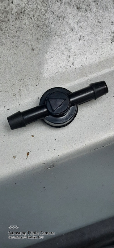

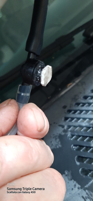

Spiego la situazione:
nella mia Scenic benzina del 2001 non funzionavano più gli schizzetti, quindi dopo aver visto che tutti i tubi erano a posto, ho smontato la valvola di non ritorno per verificare che non fosse piena di sporco.
E difatti lo era. Però dopo averla aperta e pulita non sono stato più in grado di rimontarla correttamente. Allora, per poter usare gli schizzetti, ho tappato lo sfiato e l'ho rimontata (vuota).
Da allora i 4 schizzetti non hanno più avuto un funzionamento regolare.
Quindi ne ho presa una identica su Amazon e ce l'ho montata, nella speranza che almeno questa funzionasse bene. Invece, manco per idea: l'acqua esce tutta dallo sfiato. Ho ricontrollato il senso del montaggio, ma andava bene. Quindi cosa devo pensare: errore di montaggio o difetto di fabbrica? Ora questa la rimando indietro e ne cerco una in un negozio fisico e ce la provo... così non mi sbaglio più.
Qualcuno ha esperienze in merito?
Ecco alcune immagini:
https://i.postimg.cc/d0bQffVC/Valvola-r ... sfiato.jpg
https://i.postimg.cc/7ZCkyNcn/Valvola-r ... -nuova.jpg
https://i.postimg.cc/90Nnx6W5/Valvola-r ... sfiato.jpg

se le valvole non ce le metti gli schizzetti funzionano regolarmente ?
Re: Valvola ritegno lavavetri malfunzionante
Assolutamente no.
- Messaggi: 17918
secondo me dovrebbero funzionare invece, e se togli il tubicino
dallo schizzetto ?
dallo schizzetto ?
Stasera faccio delle prove e poi ti faccio sapere.
- Messaggi: 9980
Per quale ragione una valvola di ritegno deve avere uno sfiato?
C'è qualcosa che non mi torna.
Senza sfiato la membrana non si potrebbe spostare liberamente.
Almeno io l'ho capita così.
- Messaggi: 9980
Beh, allora se esce acqua da uno sfiato dell'aria direi che la valvola è difettosa
