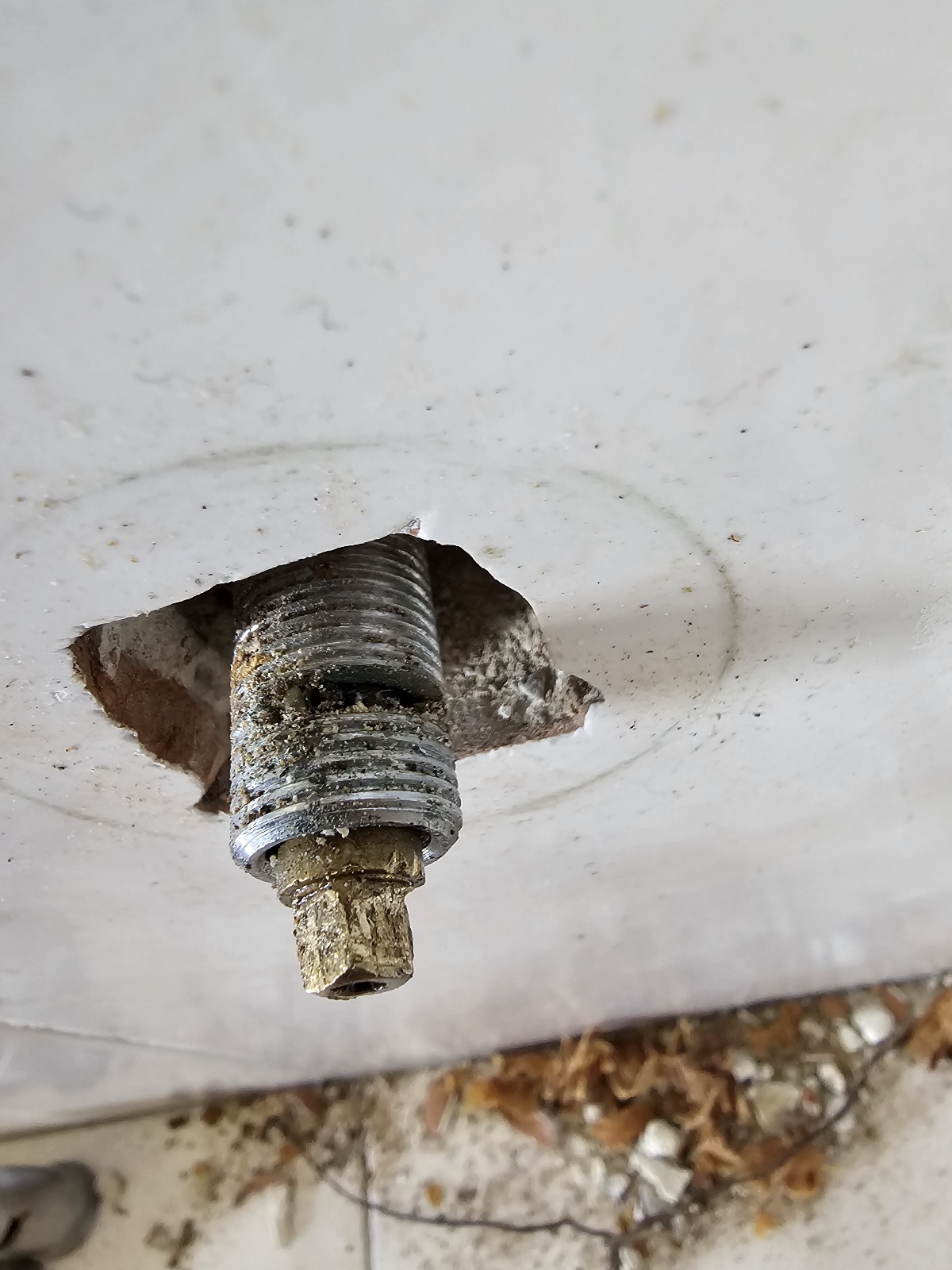

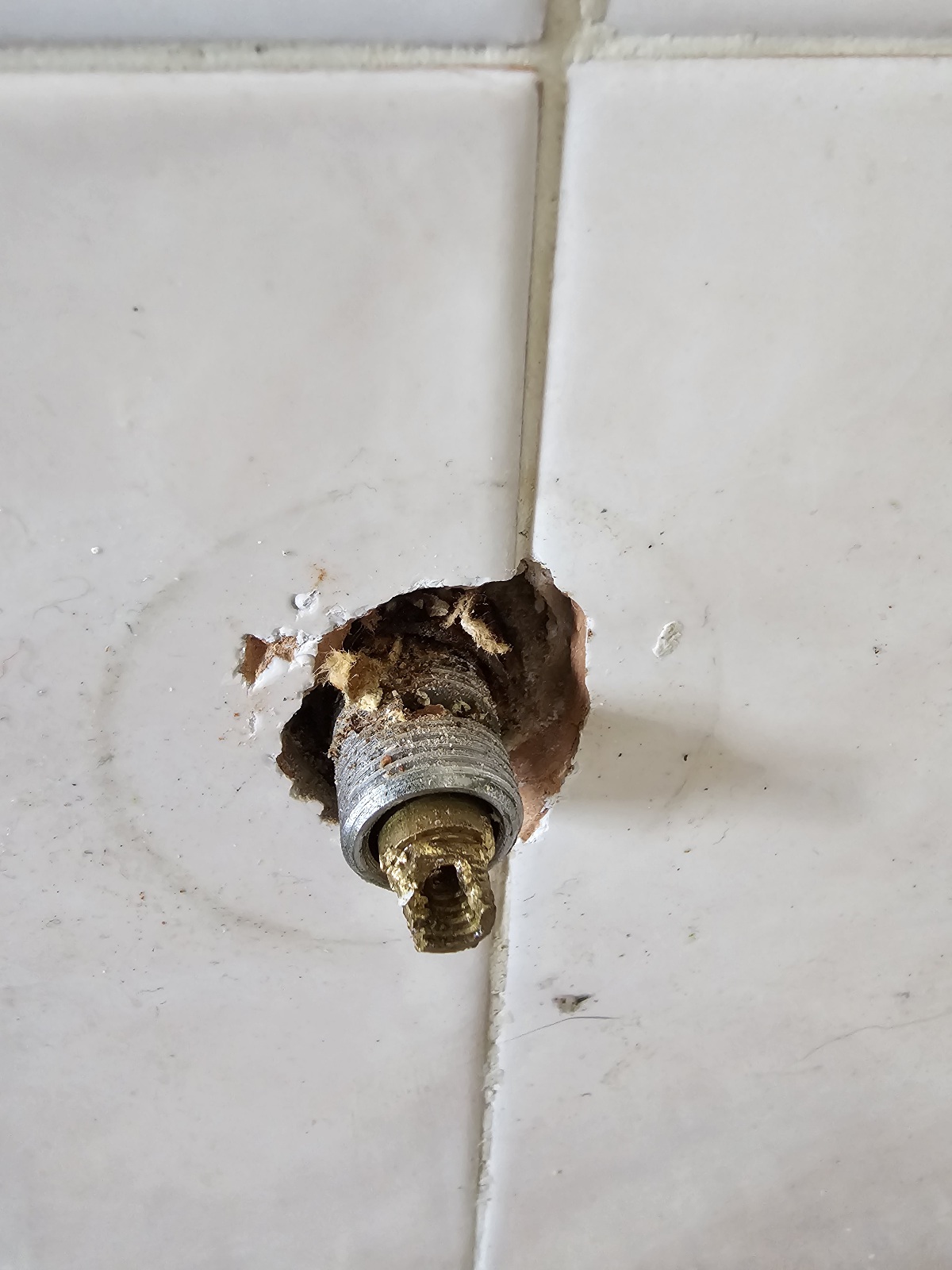

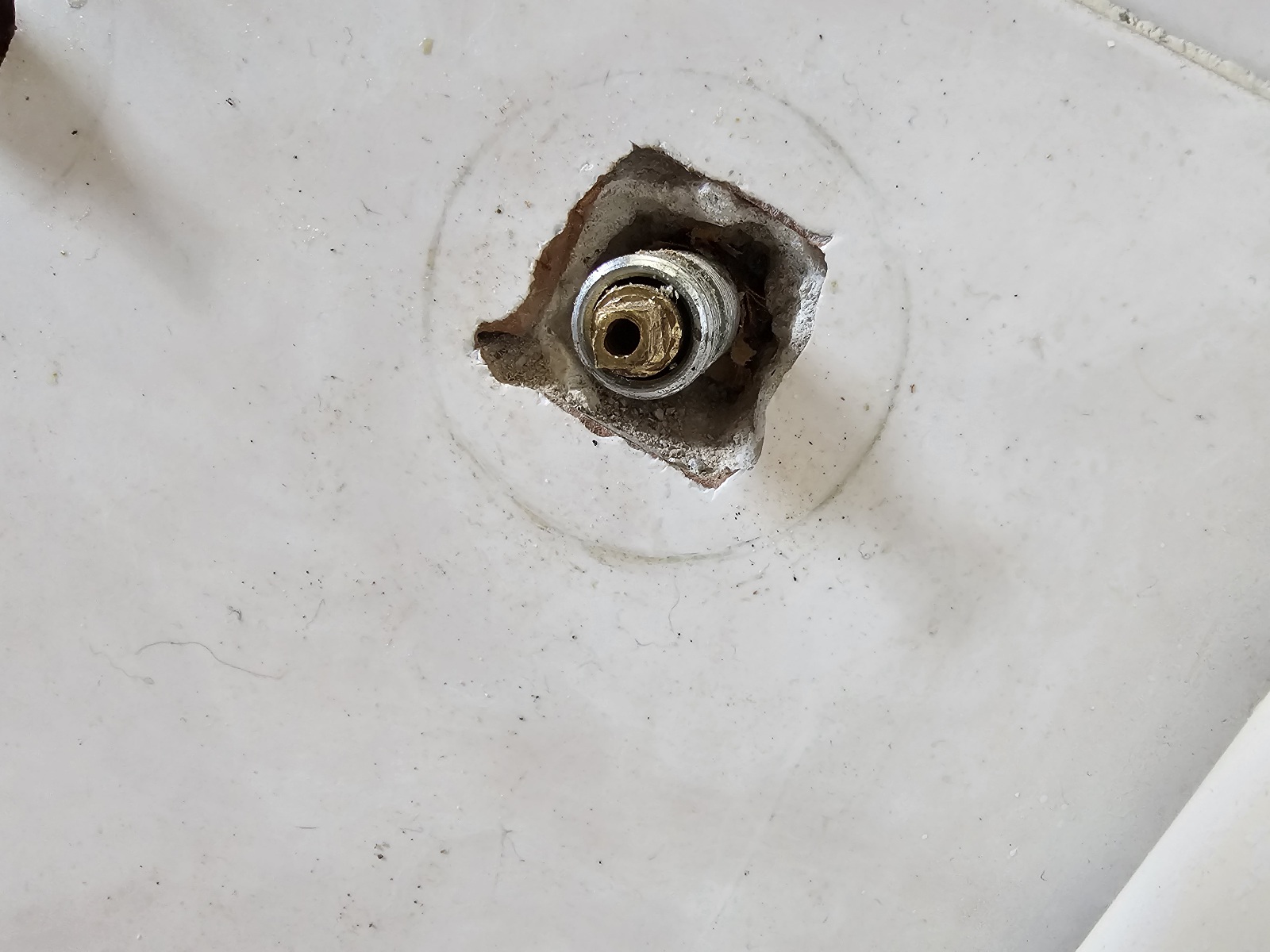

Buongiorno,
Ho un problema con le 2 valvole di chiusura d'acqua fredda e calda nel bagno. Per via del poco utilizzo del vecchio proprietario si sono calcificate e non mi e possibile smuoverle nemmeno con il wd40, non contando il loro stato perecario. Volevo cambiare i 2 vitoni svitandoli e mettendo nuovi, ma non capisco cosa sia quel tubo filettato che rientra nel muro che nasconde il vittone all'interno. Qualcuno saprebbe indicarmi come procedere oppure una possiblile soluzione?
PS: prima volta che vedo una cosa del genere avvolta in carta e tirata con del fil di ferro.

Curiosità: quanti anni anno le valvole??
Sembrerebbero valvole da incasso, la parte filettata dovrebbe essere quella destinata a contenere il vitone: da una parte si avvita nel corpo monoblocco a tre vie annegato nel muro e dall' altra ci si avvita la rosetta cromata a vite di estetica.
Sono rubinetti principali o secondari? Se sono "unici" se provi a smontare l' intera valvola (sempre che trovi un ricambio adattabile) devi chiudere l' acqua all'intero condominio per qualche minuto.
Se è tutto bloccato l' opzione migliore è l' intervento dell' idraulico "condominiale" che con un cannello a gas non avrà problemi a smontare tutto l' ambaradan e che inoltre non avrà problemi a chiudere eventualmente l' acqua all' intero condominio.

Non Si riesce a capire dalle foto il senso di quell'intaglio a metà della filettatura.
Puoi pulire bene quella parte e fare una foto del dettaglio?
Comunque anche io è la prima volta che vedo un rubinetto fatto così
