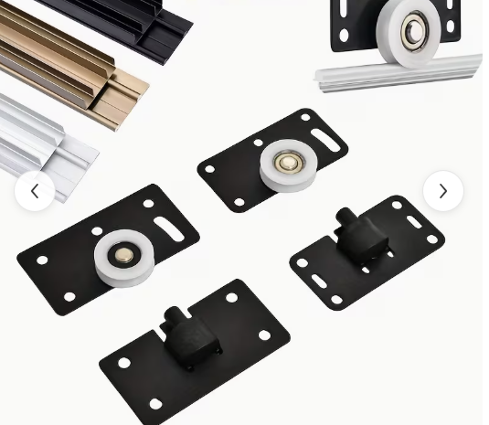

Ciao, devo realizzare questo mobiletto con anta scorrevole.
che meccanica mi consigliate di usare?

ci sono vari sistemi, questo in foto è il più semplice da utilizzare
perché non richiede l'uso di una fresatrice, infatti i carrellini si
avvitano dalla parte interna delle ante ed il binario è esterno,
devi valutare però gli ingombri.

altrimenti ci sarebbe quest'altro sistema che ho utilizzato qualche
anno fa meno visibile e più economico ideale per ante leggere ma

Il secondo sistema mi piace di più ma la mia anta deve stare esterna alla struttura del mobile

in questo caso dovrai mettere i binari esterni e se il mobile è basso quello superiore si vedrà

Dove posso acquistare la meccanica dell'anta scorrevole della scarpiera?
Messaggi: 17893
Re: Anta scorrevole
in ferramenta o al brico dove, alcuni, hanno delle piccole
ante montate in modo da vedere il funzionamento, ovviamente anche online
