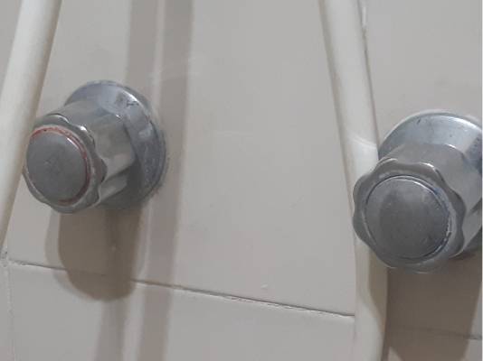

Salve ragazzi ho un problema che va avanti da molto , l, idraulico ha sostituito i rubinetti xchè giravano a vuoto e molto vecchi , durati 15 giorni poi ancora di nuovo girano a vuoto , esce poca acqua o alla portata massima . Da allora senza l,idraulico li ho cambiati io da solo circa sette volte e sempre li la stessa storia dopo poco riniziano a girare a scatti o a vuoto mandata impossibile da regolare . Sono stufo , farsi la doccia è un odissea e nn chiamerò un altro idraulico e tantomeno ci metterò le mani io , la terrò cosí . A meno di un consiglio vostro che possa risolvere il problema .
Messaggi: 17877
Re: Rubinetti doccia che girano a vuoto .
Puoi allegare una foto dei rubinetti ?

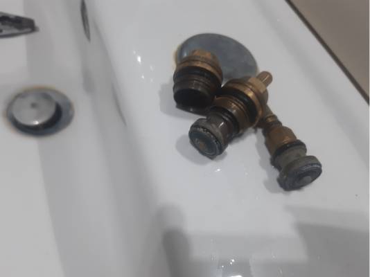

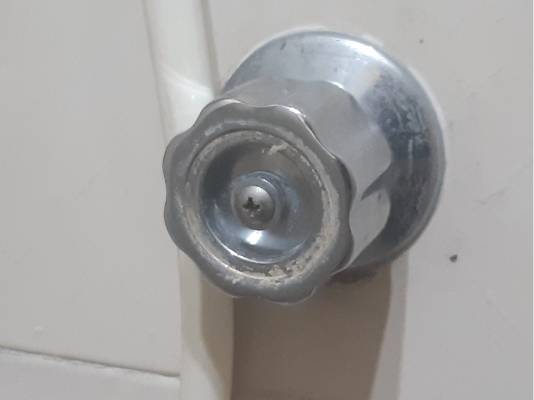

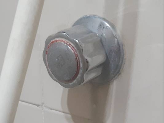

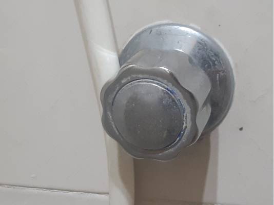

Ho fatto le foto devo riuscire a postarle, tra le due parentesi ?
Messaggi: 2535

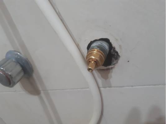

Hai cambiato i vitoni o solo le manopole? nel secondo caso fai foto dei vitoni.

Solo i vitoni le manopole no se nn le abbia cambiate l,idraulico la prima volta

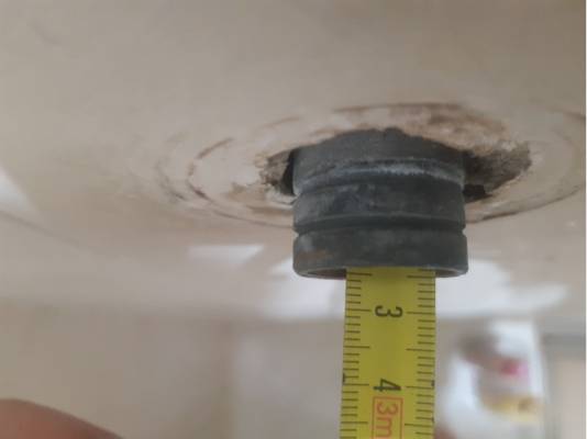

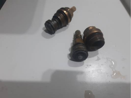

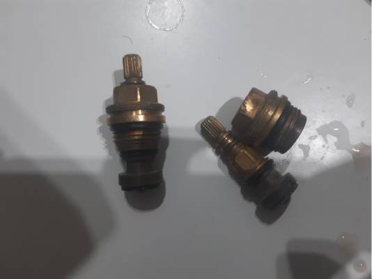

non li ho smontati li tengo nel cassetto ma sono identici a quelli installati . il negoziante :eek2: ogni volta mi fa portare i pomelli e i vitoni : Guru :
Messaggi: 2535

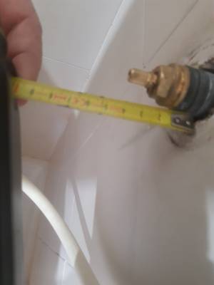

Togli la manopola , ruota l'alberino a mano e vedi se si arresta o ruota sempre. Se ruota senza arrestarsi, probabilmente il vitone è corto e ne serve uno più lungo o la guarnizione è troppo bassa. Misura la distanza tra il foro dove chiude la guarnizione e il bordo dove avvita il vitone.

circa mezzo cm di differenza

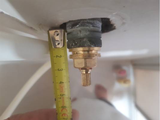

non si riesce a regolare il flusso di acqua , apro esce acqua se ne voglio un po di più esce al massimo , nn cè una regolazione . dopo qualche tempo nn si chiude bene e perde oppure gira a vuoto, e devo riprovare x chiuderlo o aprirlo . nn so se mi sono spiegato

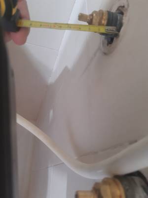

Messaggi: 2535
Misura il tratto in giallo, penso che il vitone non sia quello giusto.
