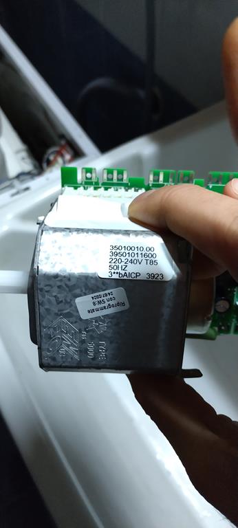

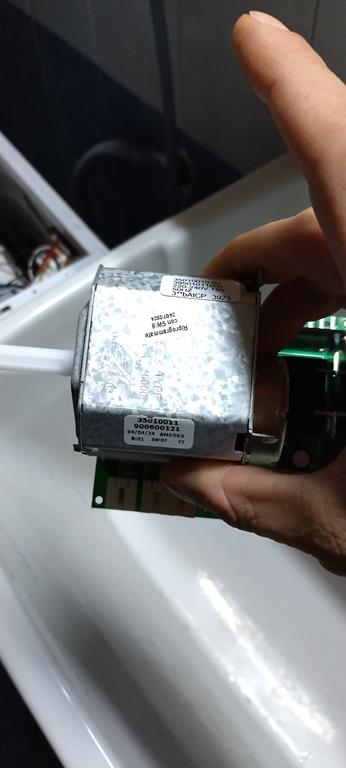

aggiornamento:ho chiamato ieri e mi ha detto il centro assistenza,che San Giorgio ha autorizzato la sostituzione del programmatore e che lo hanno inivato.Quando arriva(1 settimana lavorativa, mi ha detto)mi contattano per fissare l'appuntamento

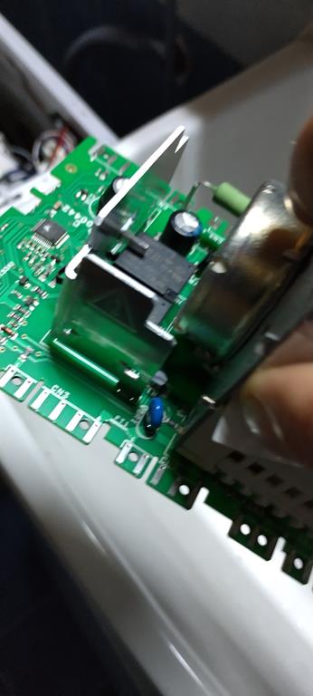

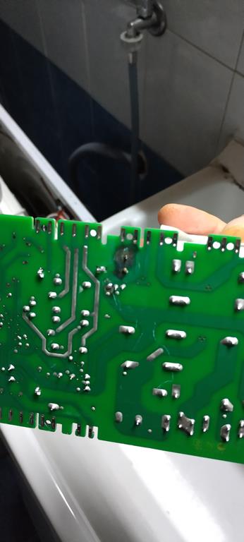

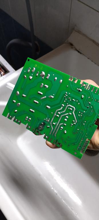

il tecnico è venuto ieri,il programmatore aveva il varistore bruciato e lo ha sostituito con uno nuovo(si è portato il vecchio).La lavatrice funziona,ma sento un pò più di rumore del solito e gli indumenti sono più bagnati del solito.
