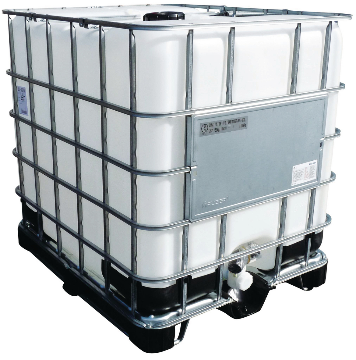

Cisterna 1000 L per trasporto cubica standard +
Apri coperchi di cisternette, chiave ad anello DN 225 : book : :cry: :cry:
Profondità esterna [mm] 300
Larghezza esterna [mm] 520
Altezza esterna [mm] 70
Materiale Acciaio

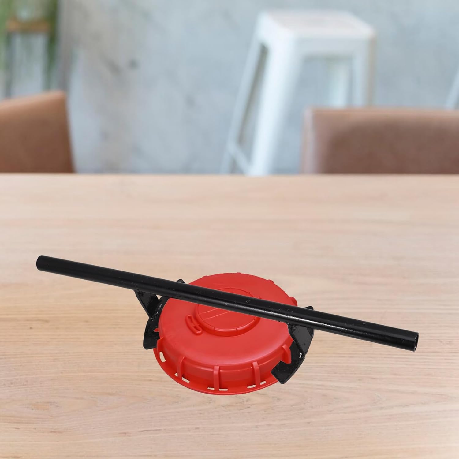

io vorrei farla tipo cosi
Chiave Apertura per Tappi Ibc Carbonio
Immagine :cry:
Immagine :sleeping:
-Dimensioni: 51,00X11,00X8,00cm/20,04X4,32X3,14in chiave per contenitore IBC : Idea :
questa sarebbe perfetta ma non ho gli attrezzi x realizzarla : Tick : :cry:

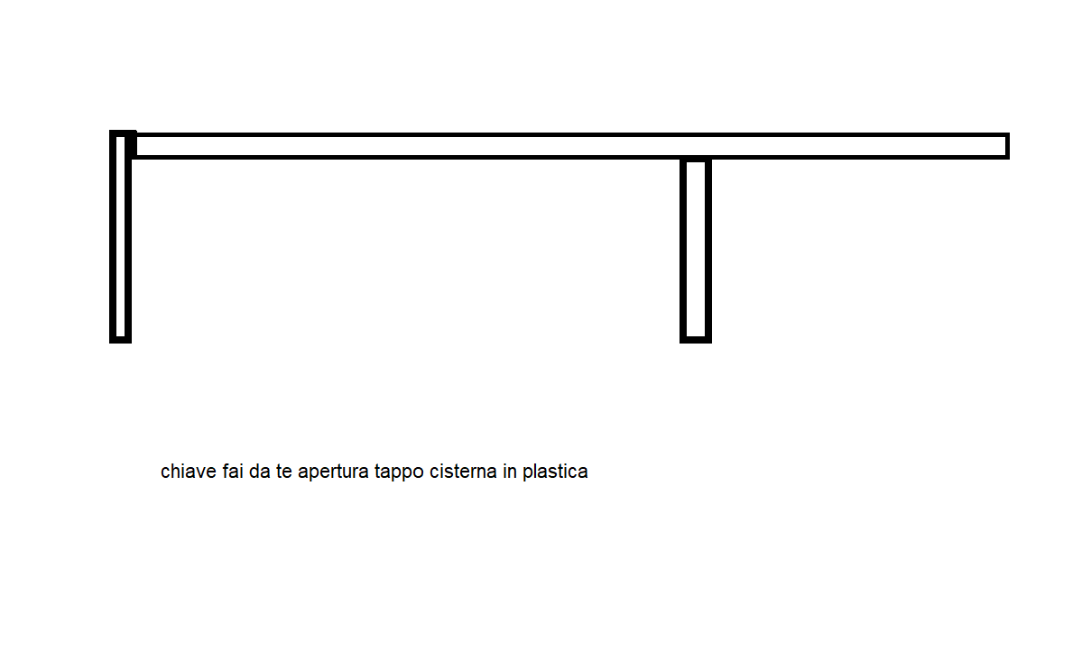

fatta con un tubolare scatolare da 30 x 30, tipo un calibro è bruttissima ma funziona
chiave fai da te apertura tappo cisterna in plastica 1000 l
chiave apertura tappo cisterna da 1000 litrifai da te.png (10.67 KiB) Visto 5153 volte
