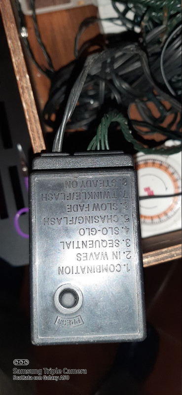

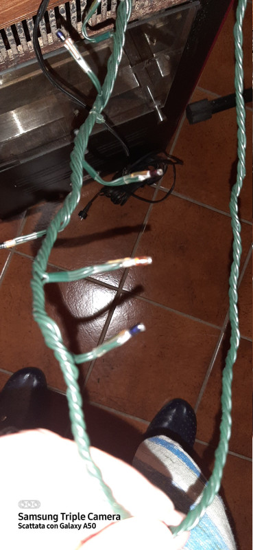

Ecco due immagini:
Dalla presa parte un trasformatore a 24V CA che porta corrente alla scatola commutatrice e alimentatrice CD del cavo led. Poi dalla scatola partono 5 fili che costituiscono la catena luminosa. I cavi led dovrebbero essere 4 e il 5° il ritorno.

se non ne accende nessuna devi prima verificare se dall'alimentatore
o trasformatore esce la giusta tensione per come indicato sul guscio,
la scatola si dovrebbe aprire premendola sui lati e cercando di infilarvi
un coltello, quindi passare al controllo visivo delle piste e dei componenti,
anche in questo caso vanno testate le tensioni in uscita se sono presenti
la catena è interrotta e allora la vedo dura :-?

Si, dal trasformatore arriva la tensione corretta. Quindi il male era dentro il commutatore/alimentatore.
Però, visto che era sigillato (da esterni), l'ho sezionato con un seghetto e dentro ho travato lo sfacelo: tutti i fili ossidati, marciti e sbricilolati.
Allora ho preso una decisione drastica: la butto e la compro nuova.
Magari, ora, come si fa a impedire che quella nuova faccia la stessa fine? Non dico che debba durare 10 anni... ma almeno 2 o 3 si. : Frown :
Immagino che il commutatore sia, si, sigillato... ma certamente non sotto vuoto: quindi l'aria che ci rimane dentro è sufficiente a determinare l'ossidazione del rame e la fine prematura della luminaria.
