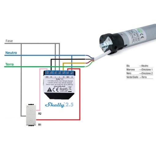

Messaggi: 17865
Re: Automatizzare apertura tapparella elettrica
ok allora puoi mettere uno Shelly 2.5 del quale ti allego lo schema,
ma credo che tu debba chiamare un elettricista : Rolleyes :
