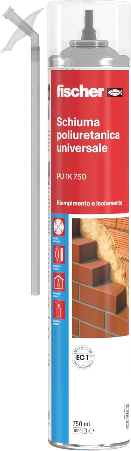

La mia idea (un po’ da hobbista disperato 😄) è di smontare e aprire gli infissi per spruzzarci dentro della schiuma poliuretanica tipo questa
Schiuma Poliuretanica Fischer  PU 1K
Secondo voi può funzionare? Oppure è solo una perdita di tempo e rischio di fare pasticci?

si forma sul telaio perché è più freddo rispetto al resto della casa,
con la schiuma non risolvi perché il freddo si trasmette lo stesso,
forse l'infisso non ha il taglio termico, in effetti l'umidità è troppo
alta, secondo me l'ideale sarebbe cambiare gli infissi con quelli in
PVC oppure, se fattibile, rivestire la parte interna a vista dell'infisso
con listelli di legno come quelli che si vendono già così, come ultima
spiaggia potresti comprare un deumidificatore e arieggiare a lungo
la stanza

No, gli infissi non sono a taglio termico.
Per questo, avendo un po' di manualità, avevo pensato di spruzzare all'interno la schiuma schiuma poliuretanica.
