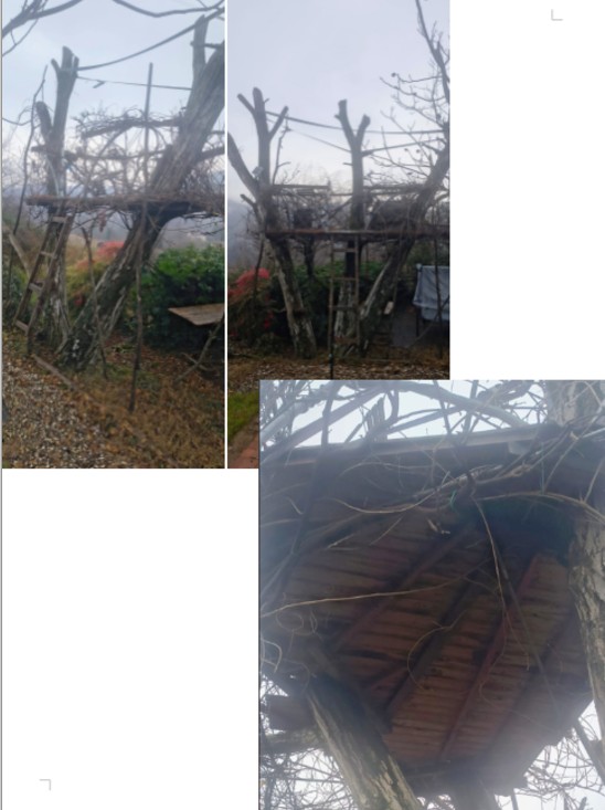

Re: Dimensionamento terrazzo/soppalco esterno
Ciao, provo a postare qualche foto anche se non renderanno l'idea.
In realtà già c'è un piccolo terrazzino ancorato a tre tronchi e con solo un paletto di sostegno.
Ma due tronchi su 3 li taglierò e la nuova terrazza anche se andrà appoggiata su quella esistente, la considererò comunque autoportante nei conteggi, come se non fosse appoggiata a quella esistente più piccolina.
Un terrazzo praticabile? Per fare qualcosa di serio devi partire da una buona struttura portante. Comincia con scavare delle buche, 30/40 cm per 40 di profondità. Per avere un terrazzo di 3x3 dovrai fare 16 plinti, il centro dei quali dovrà essere ad un metro uno dall'altro. Puoi anche usare plinti prefabbricati. plinti prefabbricati in calcestruzzo
Il tutto deve seguire un progettino con distanze, squadratura e pendenze. Una volta realizzati i plinti, lo spazio va coperto con apposito tessuto e ricoperto di ghiaia. Io ti sconsiglio, vivamente, qualcosa di pericoloso come nella foto, la vita è una sola e non si mette a rischio, né la nostra né quella degli altri.
