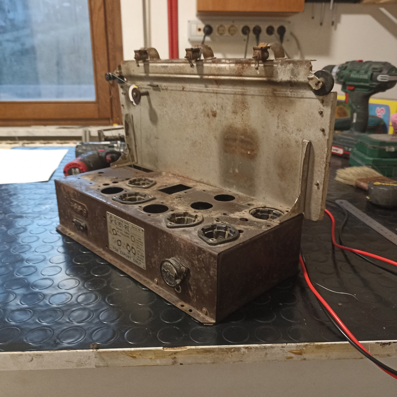

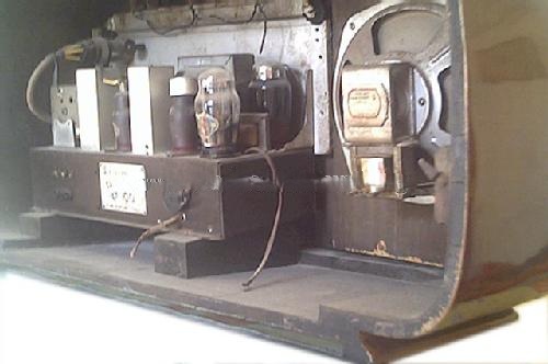

infatti la scala parlante in vetro era rotta, le cordine della sintonia
inesistenti, lampadine fulminate, altoparlante col cono rotto
e lo sporco l'ho dovuto grattare con la spatola.
Per non parlare dei fili e gli zoccoli delle valvole completamente ingottiti
e ossidati che si sbriciolavano solo a guardarli, quindi ho optato per rimuovere
tutto e montare un modulo digitale FM .

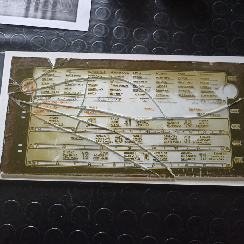

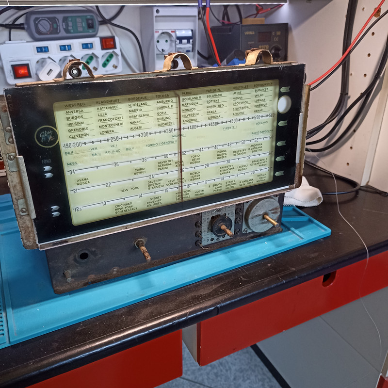

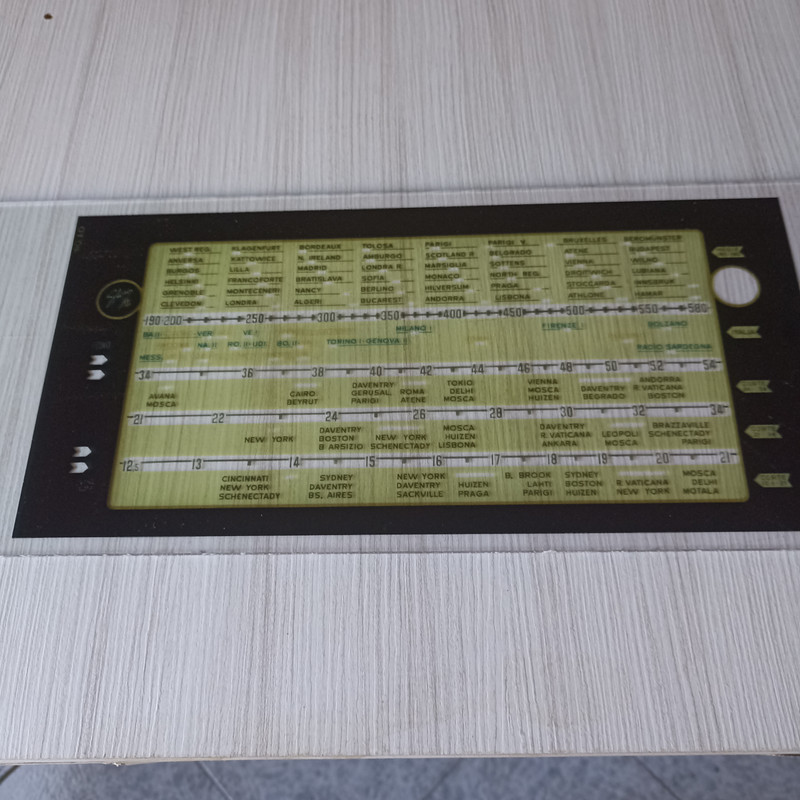

ecco come era la scala parlante originale
per fortuna su internet ho trovato un'immagine a grandezza naturale
in modo da farmi stampare su plexiglas la scala parlante che vedete in questa foto

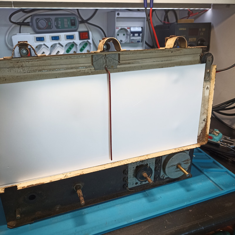

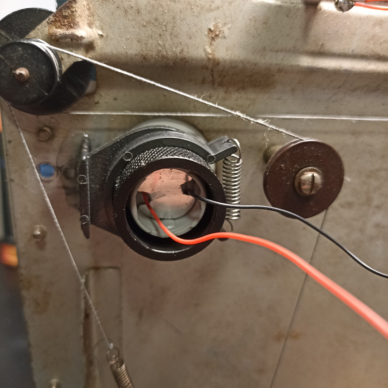

qui si vede come appare il telaio dopo la pulizia con le cordine nuove
utilizzando un filo da pesca
in queste foto si vede il fondo della scala parlante che era tutto arrugginito
al quale ho applicato un foglio di plastica
qui la scala parlante montata

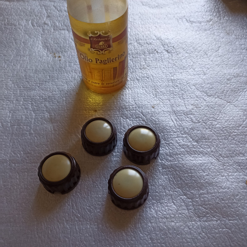

e qui le manopole trattate con dell'olio paglierino per rinnovarle un po'

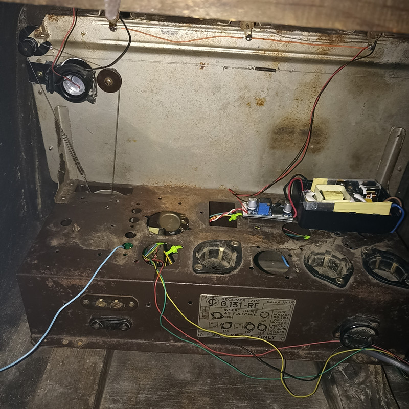

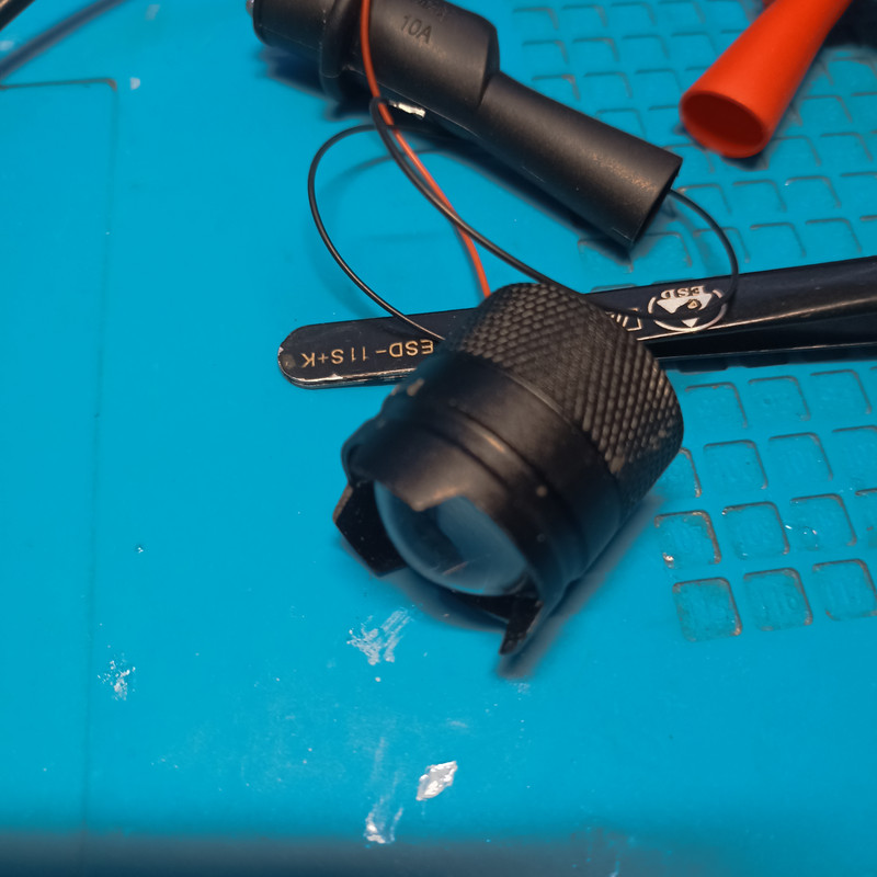

in questa foto si vede come ho sostituto l'occhio magico, che in origine
era una valvola, con una vecchia torcia a led incastrata in una clip per
zoccoli cucina modificata
per alimentare il tutto ho utilizzato un alimentatore a 12 volt recuperato chissà dove
al quale ho collegato un modulo step down per portare la tensione a 6 volt per come
richiesto dal modulo MF e dalle lampadine della scala parlante

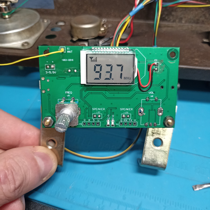

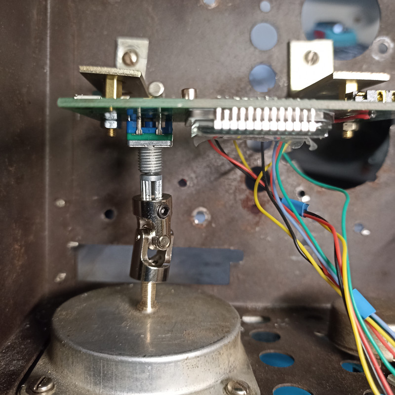

e questo è il modulo FM nella foto successiva si vede come ho collegato
il perno della manopola della sintonia con l'encoder del modulo

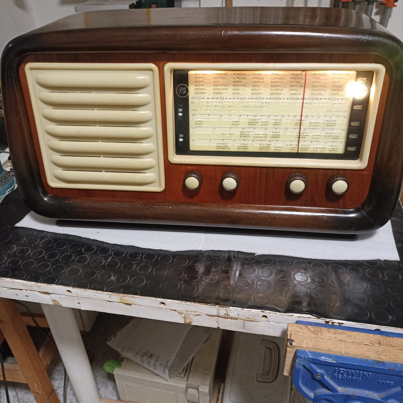

e questa è la radio a lavoro finito alla quale ho dato anche una sistemata
al mobile con qualche ritocco e una passata di cera
