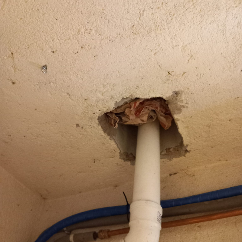

Buonasera, come potrei chiudere il buco nel solaio in foto, per poi poter rasare e rifinire il soffitto? Il tubo è lo scarico della caldaia che deve rimanere.

Se non ti interessa molto l'estetica puoi fare un tappo quadrato con il foro al centro (cartongesso o legno) e poi fissarlo al soffitto con delle piattine e poi stuccare e rasare.
Se vuoi che sia a scomparsa ci vorrebbero delle staffe a L da fissare all'interno della canna, ma ad occhio sembra piccola e forare per i tassellini può essere complicato.
Oppure riempi con schiuma poliuretanica, la tagli a filo soffitto e gli passi uno strato di stucco sopra.

L'idea della schiuma sembra la più veloce e si rifinisce bene intorno al tubo. Il rasante tipo IG 21 aderirà bene?

luigiripa ha scritto: lun 19 gen 2026 9:58 am L'idea della schiuma sembra la più veloce e si rifinisce bene intorno al tubo. Il rasante tipo IG 21 aderirà bene?
Secondo me ci vuole un primer idoneo per PU se vuoi metterci direttamente un rasante (non so se esiste).
Oppure stai un po' più alto con la schiuma, poi ci incolli un quadrato di cartongesso con una colla poliuretanica e la rasatura la fai su quello.

Se rischio di non fare un buon lavoro di rasatura mettendo la schiuma allora provo a vedere se riesco a fissare delle squadrette come dicevi e poi ci fisso il cartongesso, forse inclinando un po' il trapano ci si riesce. Oppure potrei incollare le squadrette con la schiuma direttamente. Il buco è circa 20 cm x 27 cm.
