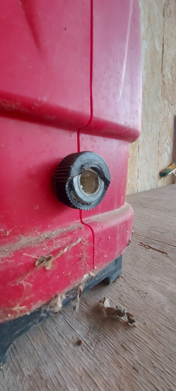

Come posso riparare questa idropulitrice? Funziona tutto ma si è rotto l'attacco in plastica del tubo

se fai una ricerca con "boccola idropulitrice" ce ne sono moltissime,
quindi per restringere il cerchio posta marca e modello oppure vai da chi li ripara nella tua zona

prova a contattare questo rivenditori di ricambi originali Einhell

Ma hai provato a vedere se un attacco standard per tubo da giardino può andare bene?
Tipo questo:
Prendi la misura del diametro del tubo che esce dalla idropulitrice e fai una foto dell'attacco rotto dal lato del tubo

https://www.bricoutensili.com/it/ricamb ... -1545.html
15) innesto rapido 3/4, con guarnizione.
Tieni presente che dentro ci va anche un filtrino che se non l'hai dovrai comprarlo. Dovresti trovarli nei negozi di giardinaggio o ferramenta.
