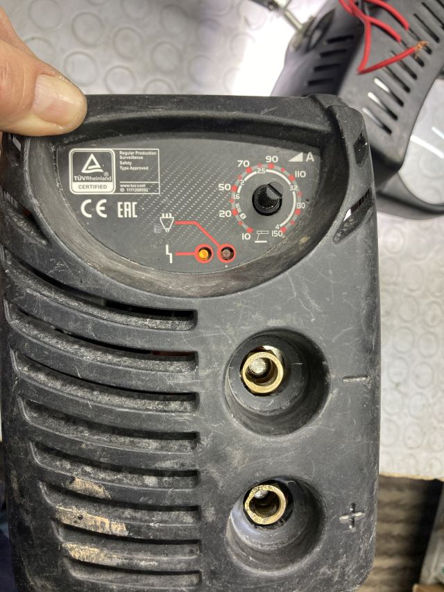

Ho questa saldatrice ad inverter che ha smesso di funzionare all'improvviso mentre la stavo utilizzando.
Si accesa la spia arancione lampeggiante ed ho subito controllato le 2 termiche se si fossero interrotte,
ma purtroppo non è così ...
Idee in merito a cosa potrebbe essere successo???

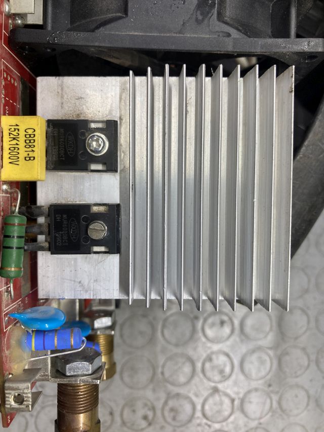

Messaggi: 17882
Re: Saldatrice Telwin 168MPGE non funziona più
la prima cosa da fare è quella di controllare cosa c'è sotto quelle
alette di raffreddamento, quelle più vicine alle boccole dei puntali,
molto probabilmente sono dei mosfet.
Devi verificare, anche senza dissaldarli se sono in corto.
P.s. la ventola gira ?

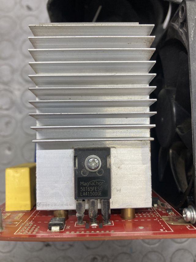

su un dissipatore ci sono 4 diodi veloci MUR6030BCT, mentre sul dissipatore più piccolo 2 mosfet igbt 50T65FESC
no la ventola non gira e si sente un tichettio che non riesco a capire da dove arriva

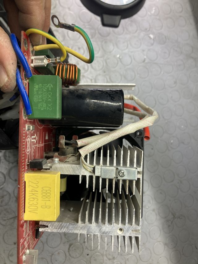

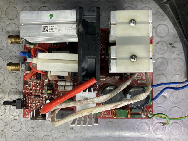

Vuoi dire che sia i diodi che i mosfet sono efficienti? Con quei dissipatori non si vede niente, dovresti toglierli e fare foto ambo i lati della basetta. Hai provato a misurare qualche tensione? Hai controllato se sull'ingresso della tensione di rete c'è una protezione termica. Resta il fatto che sicuramente c'è un corto e va trovato.

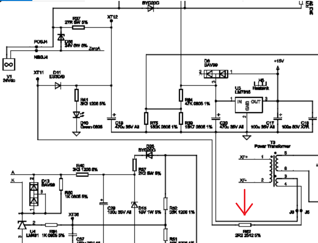

Sostituita la resistenza R82 da 1,2 ohm 2512 1W con una da 1 ohm oxide 1W ed è ripartita ...
il problema adesso è che non ha abbastanza corrente per saldare ...
unica cosa strana rilevata è che V1 dovrebbe essere a 24V invece è a 16V

Lo zener a 24 V lo hai controllato?

si è buono ... solo che ai capi ci sono 16V invece di 24
Messaggi: 17882
da dove proviene la V1 ?

mi devo rimangiare quanto detto in precedenza sul diodo zener da 24V ...
siccome mi dava un valore resistivo molto più basso del normale allora per scrupolo l'ho sostituito ...
e voilà il problema si è risolto, sono ritornati i 24V e la corrente per poter saldare.
Quindi facendo un riassunto :
sostituita la resistenza R82 da 1,2 ohm 2512 1W con una da 1 ohm oxide 1W
sostituito diodo zener DZ36 da 24V 5W
