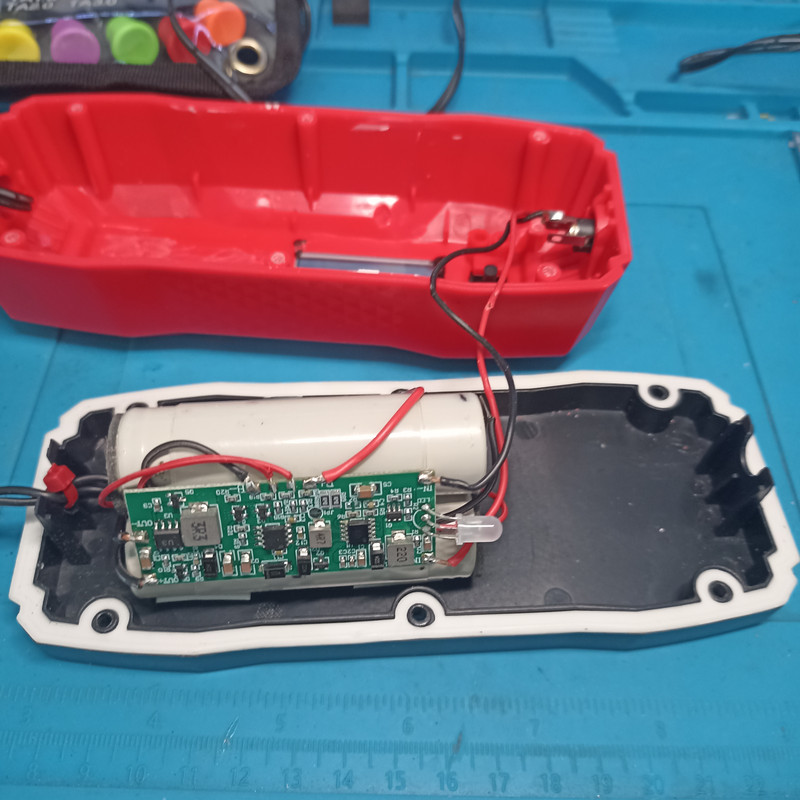

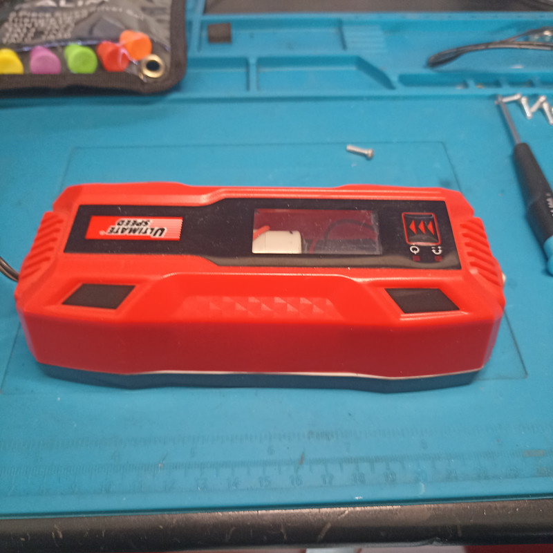

Mi sono costruito questo semplice UPS a 12 volt ideale
per modem con tre batterie al litio 18650 da 3,7 volt 2500 mA,
utilizzando come contenitore la scatola di un carica batterie svampato :lol:
Come si vede nelle foto la realizzazione è molto semplice, le
tre batterie vanno collegate in serie e poi vanno collegate al

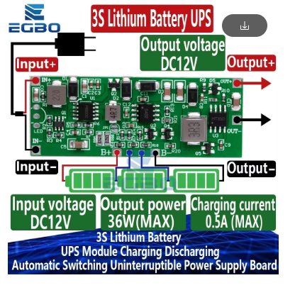

modulo UPS, come da schema, che provvederà alla ricarica
bilanciata delle batterie, perché incorpora un BMS (Battery Management System)
e il circuito che mantiene la batteria in tampone sul carico in
uscita, in pratica se va via la luce il modem resta accesso e
soprattutto è protetto da eventuali sbalzi di tensione che potrebbero
danneggiarlo.

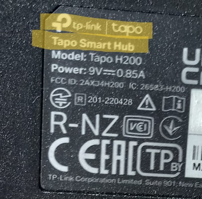

Ecco le cose che vorrei alimentare:
n° 1 router
n° 2 smart hub
Dovrebbero essere 18 w per il router e 7.65 w per ogni smart hub
Le tensioni però sono diverse...si può fare?

Messaggi: 17915
Re: Mini UPS per Modem
per quanto riguarda l'amperaggio con 3 celle da 2600 mA ce la fa alla grande,
per alimentare l'apparecchio a 9 volt sull'uscita a 12 volt basta collegare uno
step down come questo
mariobrossh ha scritto: ven 13 mar 2026 4:55 pm per quanto riguarda l'amperaggio con 3 celle da 2600 mA ce la fa alla grande,
Ciao Mario ho visto la scheda dell'UPS e ti volevo chiedere un ragguaglio per questa nota che ho trovato: "1.Nota: pacco batteria predefinito: quando la batteria è collegata a 4 fili, è necessario rimuovere i resistori R16, R17 e R18.Quando la batteria è collegata con 2 fili, non è necessario rimuovere le resistenze." non mi è chiaro quando dice "batteria collegata a 4 fili" (immagino sia un errore di traduzione).
Messaggi: 17915
probabilmente si riferiscono al fatto che 3 batterie in serie necessitano
di 4 fili per essere collegate al modulo, infatti osservando lo schema si
può notare che oltre a B+ e B- ci sono altri due fili blu che vanno ai collegamenti
intermedi delle batterie
mariobrossh ha scritto: mer 18 mar 2026 10:49 am probabilmente si riferiscono al fatto che 3 batterie in serie necessitano
Adesso è chiaro, in pratica le resistenze simulano il carico delle batterie.

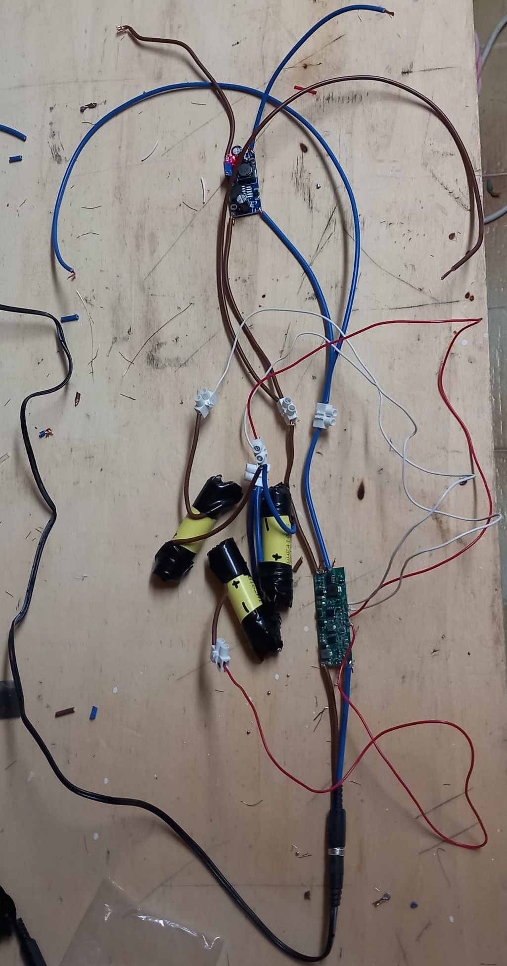

Buongiorno, appena ho trovato un po' di tempo ho assemblato il mio mini ups.
Ho ottenuto l'uscita 12 v dal primo modulo e regolando l'uscita 9 v sul secondo.
Però stacacndo l'alimentazione le batterie non forniscono tensione. Misurando ai poli dell batterie ci sono i 12 v con o senza alimentazione, ma niente. Sapete darmi qualche indicazione su cosa potrei aver sbagliato?
WhatsApp Image 2026-04-07 at 08.17.16.jpeg (337.19 KiB) Visto 10481 volte
Messaggi: 17915
dovresti fare uno schema dei collegamenti perché dalla foto non si
riesce a seguire i fili, poi non capisco a cosa ti serva il modulo di
regolazione, forse il tuo modem funziona a 9 volt ?

Messaggio da luigiripa »
lo schema è quello con le tre batterie in serie, come descritto nel modulo ups, con anche i due fili centrali collegati. Ho aggiunto il modulino che fa 9 v per collegare anche un hub per telecamere. posso fare una foto più ravvicinata se serve
Messaggi: 17915
non serve una foto ravvicinata ma una foto dove si capisca meglio
come sono collegati fili
