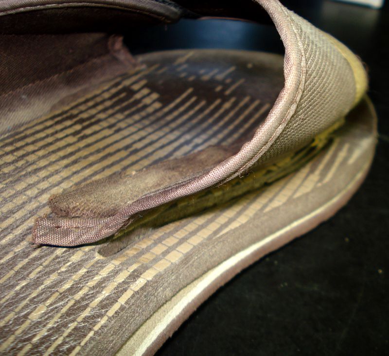

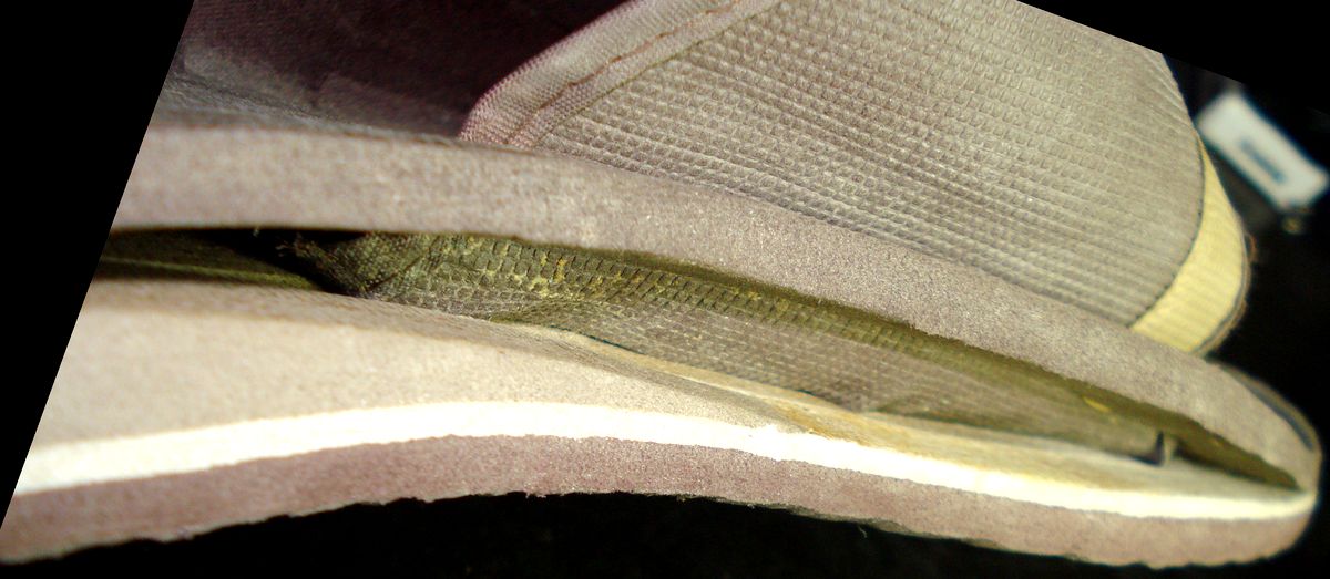

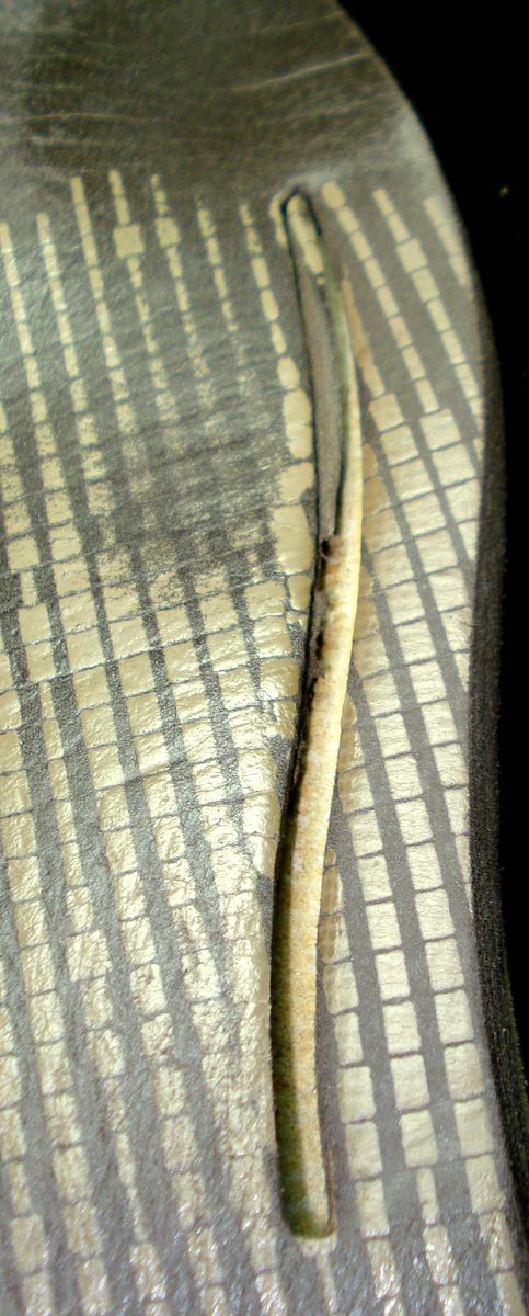

La suola di una ciabatta (cosiddetta "da mare") si è scollata e vorrei ripararla. Lo so che costa una miseria, il fatto è che di questo modello e materiale non ne ho trovate più in giro, e mi risulta molto comoda. A proposito, ad occhio mi sembra che gli strati della suola siano di gomma EVA, ma non ne sono certo, correggetemi se sbaglio.
La prima soluzione che mi viene in mente è di usare colla al neoprene però non vorrei stare punto e a capo, perciò mi chiedevo se ci fosse una soluzione meccanica che sia più efficace. Avevo pensato di cucire assieme tutti gli strati della suola con ago e filo, il problema è che ritengo che il filo di cotone che si troverà sotto la suola si consumi camminandoci, quindi credo sia da escludere.
Avete idee per riparazioni più robuste e durature rispetto alla colla? Se la colla è la migliore soluzione, quella più indicata in questo caso è quella al neoprene?

chiedo un suggerimento d'ordine pratico per la logistica in oggetto. per quanto ne so, la colla al neoprene si applica prima su entrambe le parti da incollare, poi si lascia asciugare il tempo necessario affinchè la sua superficie non sia più appiccicosa, poi le 2 parti si fanno combaciare e si comprimono per molto tempo (credo 24h); fin qui tutto giusto? se sì, in questo caso come faccio a mantenere separate le parti da incollare per il tempo necessario all'asciugatura?
spero non si scollerà a seguito di questa riparazione con la colla ma se dovesse capitare, mi è venuta l'idea di usare ago ed il filo in plastica della lenza da pesca, che è sottile e resistente. se lo stringo abbastanza, credo che dovrebbe risultare "incassato" e quindi non dovrebbe consumarsi camminandoci. potrebbe funzionare?

col filo non so risponderti ma con la colla artiglio se applicata bene
sono sicuro che non si scollerà.
Per incollare correttamente con quel tipo di colla le parti devo essere
ben pulite e se sono lisce vanno carteggiate leggermente, la colla va
stesa bene, per incollaggi tra legno e laminati o bordi in abs la stendo
con la spatolina dentata, non deve fare grumi o accumuli, poi si lascia
asciugare, in genere col freddo bastano 15/20 minuti, per tenere le parti
separate puoi mettere un pezzettino di legno tagliato a misura tipo palettina
per il caffè, una volta unite le due parti bisogna batterle con una martello
di gomma o con un martello qualsiasi e una tavoletta, l'importante è che la
ciabatta poggi su qualcosa di solido, dopodiché non si scollano più ;-)
