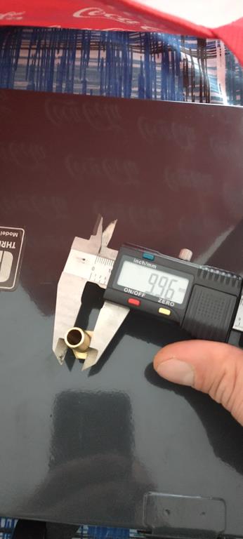

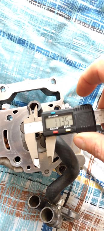

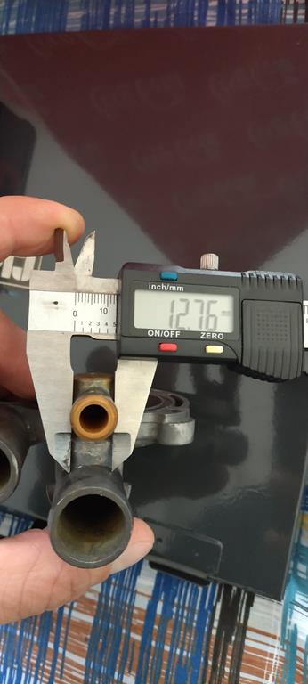

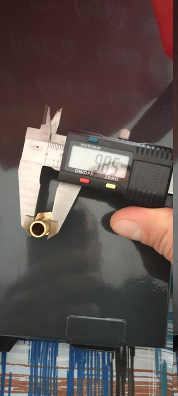

ho questa testa cilindro di uno scooter piaggio 300cc a cui ho dovuto rimuovere il raccordo a pressione(era marcio in più punti e perdeva dalla sede,liquido di raffreddamento).Cosi l'ho rimosso e fatta filettatura perchè volevo mettere un raccordo come quello in foto.Quello in foto è piccolo (1/4''-1/8'')..secondo voi,in base alle misure che vedete in foto,dovrei prendere un raccordo 3/8''-1/2'' o cosa?inoltre,esiste qualcosa in idraulica in ottone?di alluminio(come quello che ho)non penso.Che mi consigliate di fare?grazie mille :oops: :oops:

come M10 lato filettatura ok,ma dove dovrebbe entrare il tubo di gomma,la misura è 6mm,mentre il tubo di gomma(ho messo le foto prima)mio,ha 12mm circa di diametro : Rolleyes :

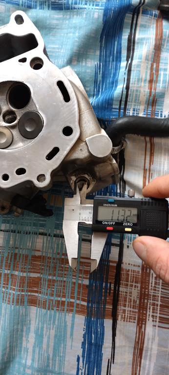

C'è qualcosa che non torna. Dici di aver filettato con maschio M10 ma nella foto dove misuri il diametro interno del foro, misuri 11,54. Questa misura l'hai fatta prima di filettare o dopo? Se è il diametro del foro che hai filettato, il raccordo da avvitarci sarà un M12, non M10. Come spiegato qui:
Un foro filettato con un diametro interno misurato di circa 11,54 mm è compatibile con una vite o bullone a filettatura metrica M12 (diametro nominale 12 mm).

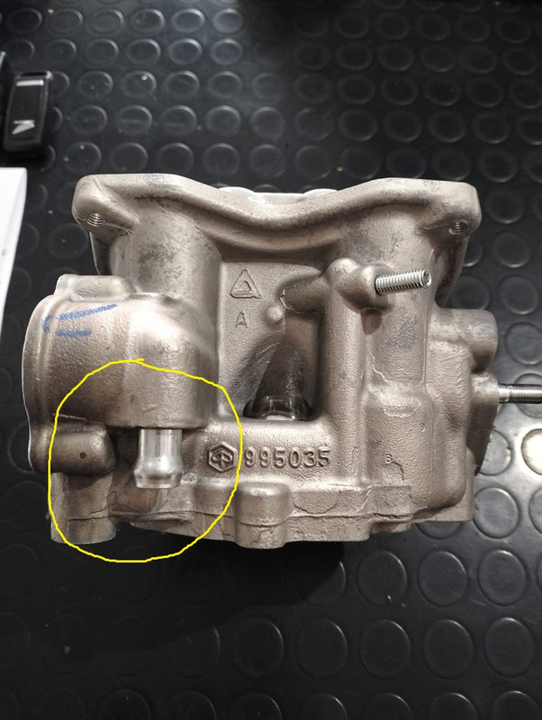

c'era un ''raccordo'' esattamente come in foto qui sotto,cerchiato giallo:

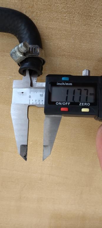

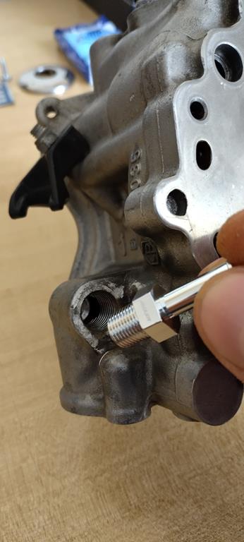

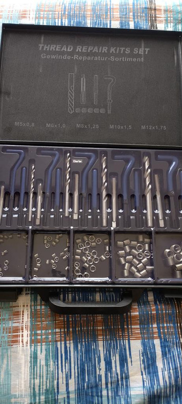

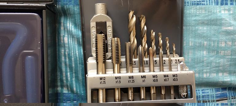

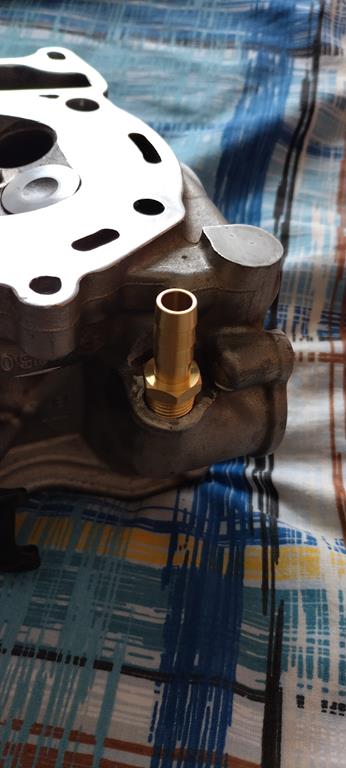

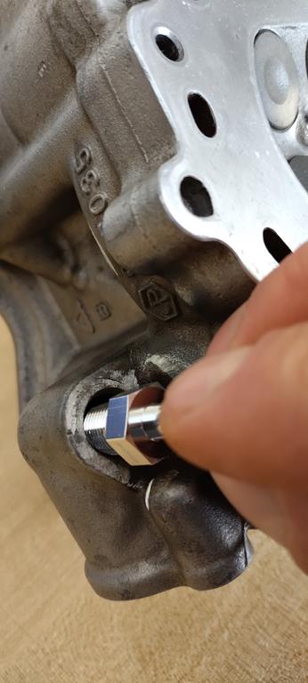

sono andato in un negozio di Nautica e mi hanno dato un raccordo come quello che avevi postato,ma ha il lato tubo(dove si infila in tubo di gomma)da 8mm(il tubo è da e il passo della filettura non va bene(stessa cosa aveva un negozio di idraulica),non si avvita minimamente.Nella testata,ho tolto il raccordo vecchio che era messo a pressione,filettato con punta per metallo da 10mm e ho filettato con il kit che vedi qui mm)sotto(quello della valigetta grande)e non va come passo filetto.Ho fatto anche una foto in cui si vede l'altro capo del tubo di gomma che unisce la chiocciola della pompa acqua al ''raccordo'' testata:

quindi dovrei allargare il foro con punta da 12 e poi fare la filettatura con il maschio della valigetta 12x1.75?

No, se sul foro che hai filettato misuri sui filetti 11,54 , come si vede in questa foto, ci devi mettere un raccordo M12
https://postimages.org/
Qui, set G1/4 dovrebbe andare bene.
