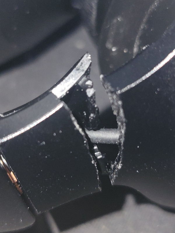

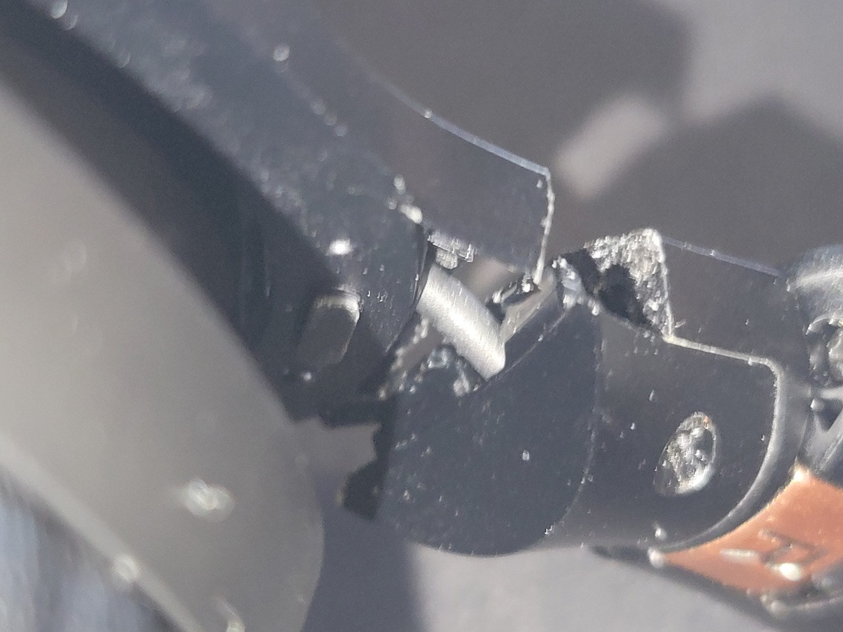

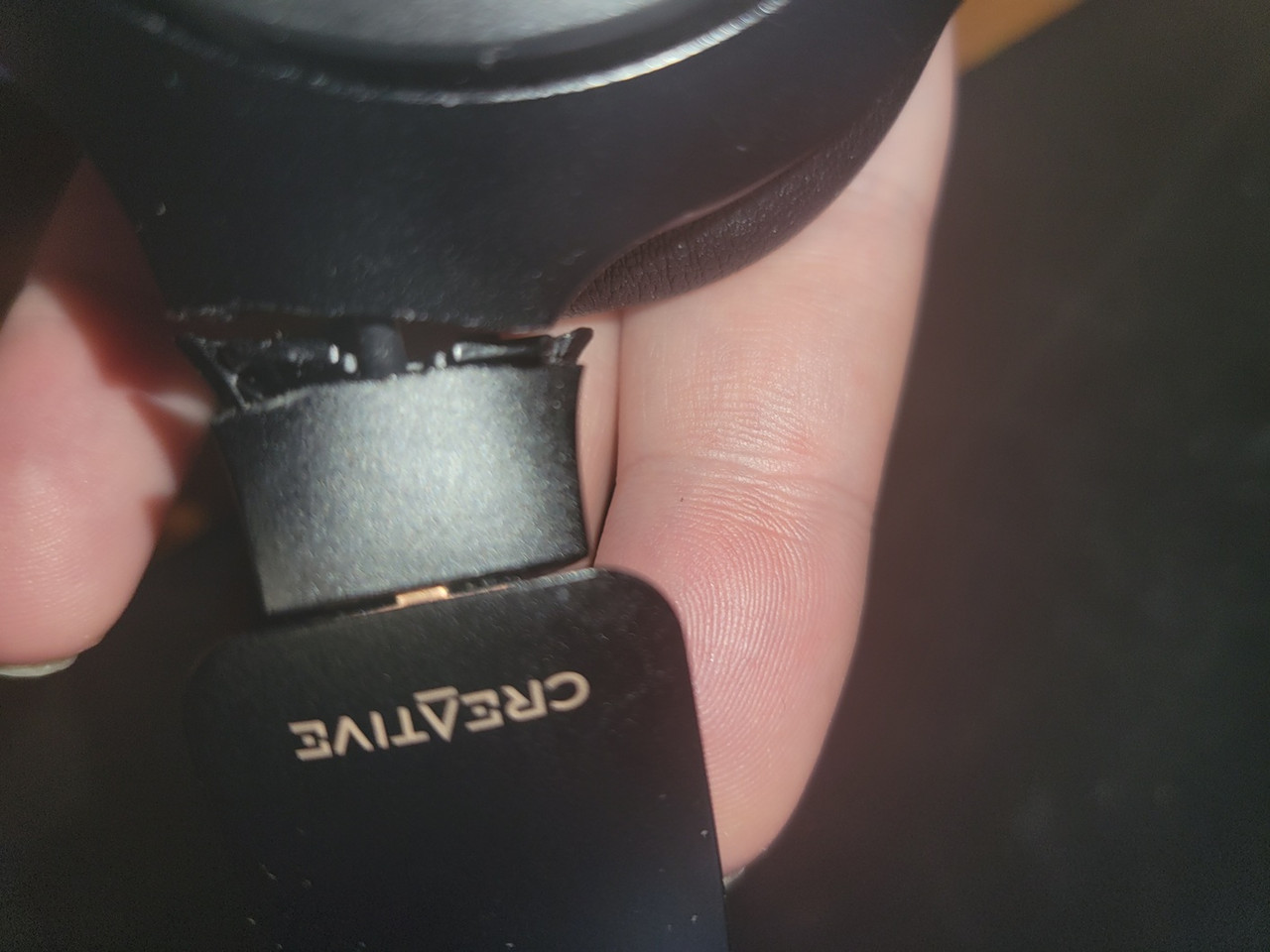

Ho appena scoperto la cosa della colla + bicarbonato però non so se per il mio caso si potrebbe attuare visto che in teoria non ho bisogno di materiale extra. Mi sembra utile quando si rompe qualcosa e rimangono dei buchi tra i 2 pezzi da incollare perchè qualcosa (anche di molto piccolo ma comunque visibile) si è sgretolato o è andato perso
Vi metto le foto così mi dite se potrebbe funzionare o no, o anche come provereste voi a riparare la frattura.

puoi usare la colla cianoacrilica professionale, non l'attak, per
bloccare le parti e se la parte interna è vuota la puoi riempire
di colla bicomponente, altra soluzione è quella di rinforzare la
giuntura con pezzetti di chiodini d'acciaio affogati nella plastica
col saldatore, ma il risultato estetico non è il massimo :-?
