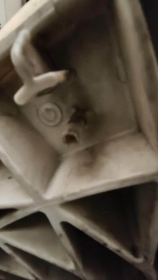

Lavatrice Whirlpool Aws6200 esce acqua da un tubetto nero
Re: Lavatrice Whirlpool Aws6200 esce acqua da un tubetto nero
Guarda bene sta collegato dietro la vasca sul lato destro se non erro

Buongiorno, grazie a tutti
Ho risolto il problema attaccando l'estremità libera del tubicino ad un foro situato sul retro della vasca ad altezza circa 5 cm sotto il punto più alto sulla destra.
Allego foto
