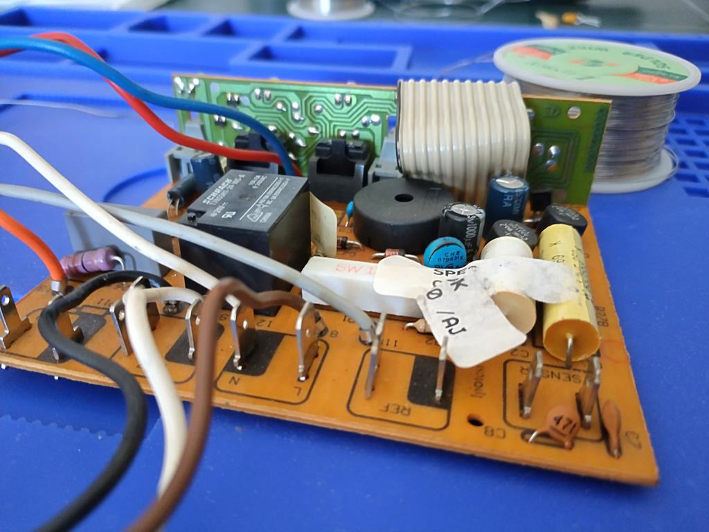

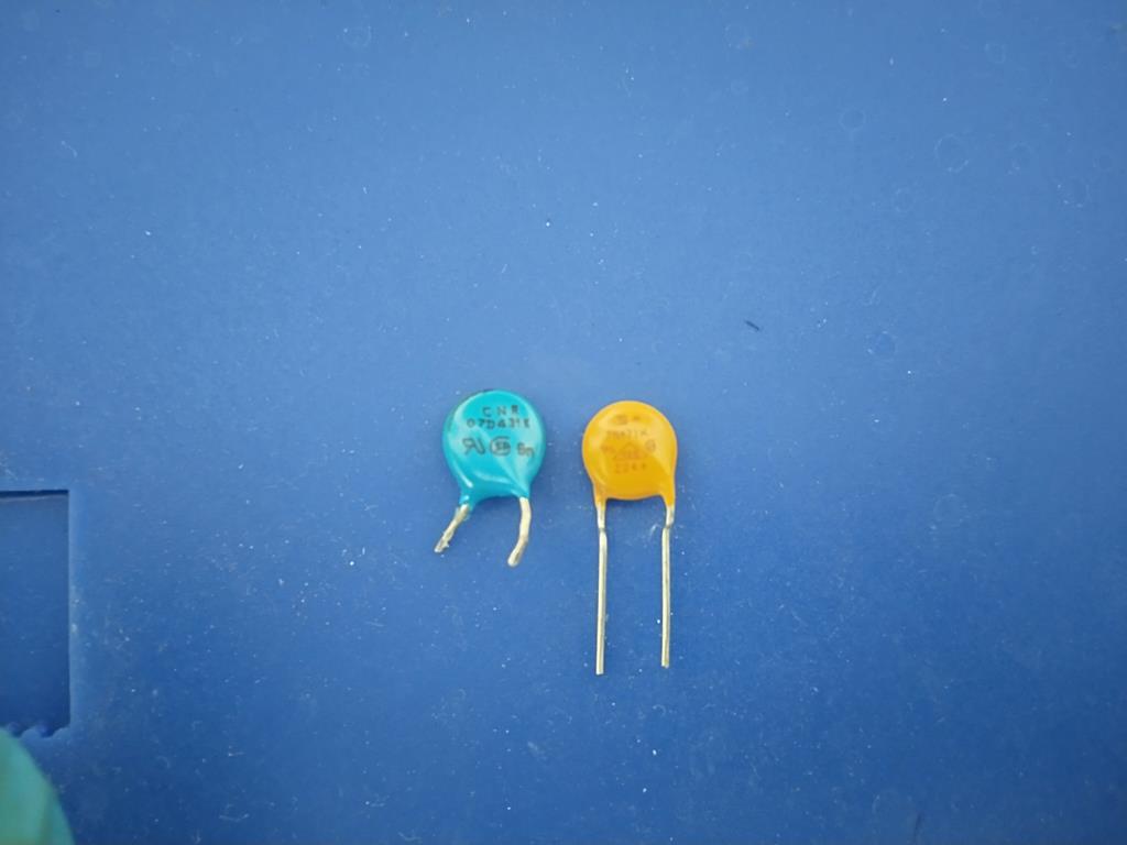

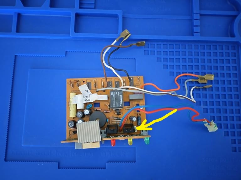

ciao a tutti,ho sostituito il varistore(vedere foto)e ho misurato i due ponti di diodi o ponti raddrizzatori(misurando in continuità,sui simobli dell'alternata ,ho continuità)-le frecce rosse.Posso fare altre misurazioni,se si,come e quali o rimonto e vedo che succede? : Rolleyes :
p.s. ho visto che ce continuità anche sul led del frigo(filo blu e rosso),dove si vede ''ossido'' ma non credo sia ossido,sulle saldature.

Ci dici le sigle del componente sostituito, vecchio e nuovo.
vecchio: CNR 07D431K
nuovo: 7N471K VDE 224+
Messaggi: 2537
Re: Problema urgente frigorifero electrolux
Ok, le sigle sono equivalenti. I due ponti sono alimentati, rispettivamente, dai due condensatori, quello giallo e quello bianco, controlla la loro efficienza.

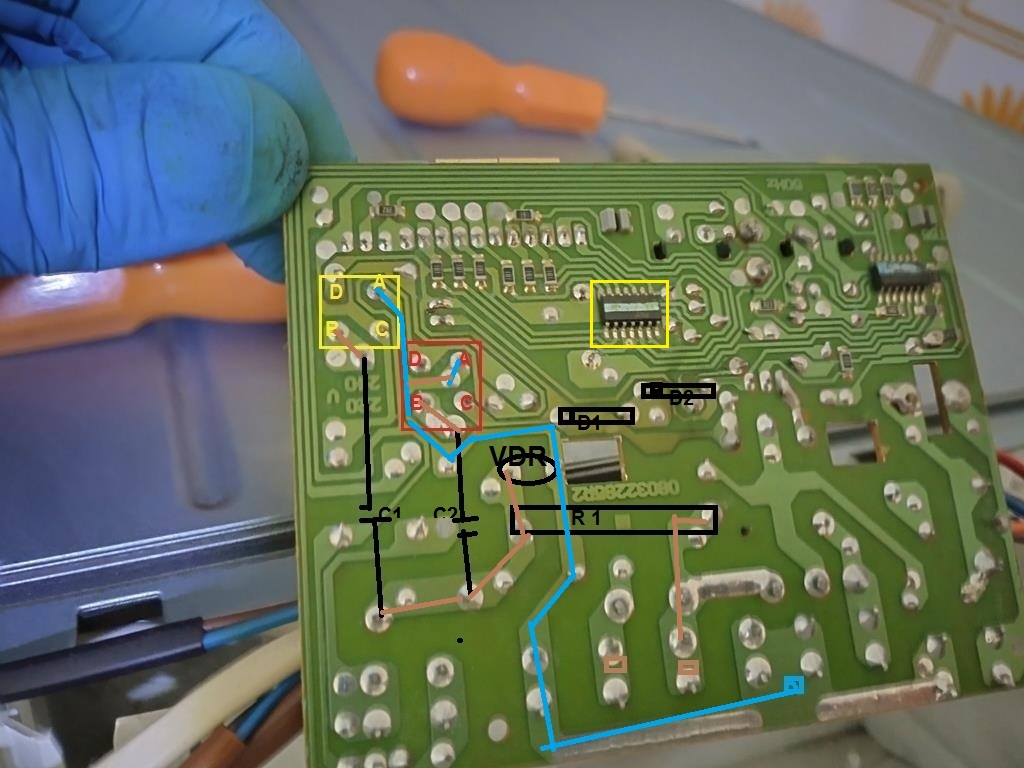

Ho ricavato un po di shema così puoi farti un'idea. Come puoi vedere, il VDR è montato in parallelo all'alimentazione, ha lo scopo di creare un corto circuito in caso di anomalie che fanno salire la temperatura e fa saltare il fusibile, che in questo caso sembra essere R1. Il circuito funziona anche senza il VDR, solo che manca questa protezione. L'alimentazione ai ponti arriva su A, direttamente, su B attraverso R1 e C1 e C2. Io, come dicevo, avrei misurato direttamente la tensione continua sui pin C e D dei ponti mavisto che hai intrapresa la via delle misure in Ohm devi procedere così:
Tester in funzione provadiodi, puntale rosso su D, puntale nero su A e B. Ora inverti i puntali, puntale nero su D e rosso su A e B. Ora sposta il puntale nero su C e il rosso su A e B , inverti i puntali, rosso su C e nero su A e B. Riporta tutte le misure. Chiaro? Per R1, dissalda un capo e misura, sempre in Ohm. Sul corpo dovrebbe esserci scritto il valore. Comunque a pilotare il display dovrebbe essere l'integrato nel rettangolo giallo, riesci a leggere la sigla?
quindi con la scheda alimentata dalla corrente?
le misure del ponte raddrizzatore (con le lettere gialle):
puntale rosso su D, puntale nero su A=0.6v
puntale rosso su D, puntale nero su B=0.6v
puntale nero su D e rosso su A=2.6v
puntale nero su D e rosso su B=2.6v
puntale nero su C e il rosso su A=0.6v
puntale nero su C e il rosso su B=0.6v
rosso su C e nero su A=2.6v
rosso su C e nero su B=2.6v
le misure del ponte raddrizzatore (con le lettere rosse):
puntale nero su D e rosso su B=infinito
rosso su C e nero su A=infinito
rosso su C e nero su B=infinito

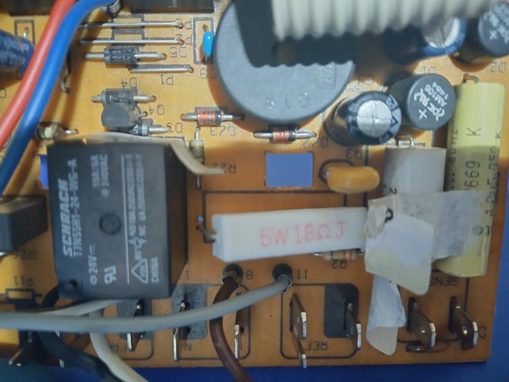

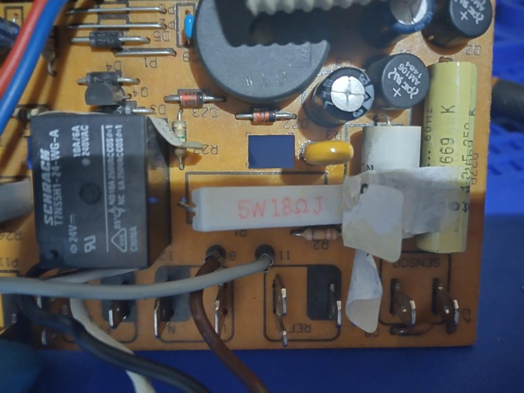

ho dissaldato un capo ,come in foto qui sotto,è la misura risulta infinito.Inoltre,avendo rimosso piano piano letichetta di sopra,sembra sia bruciata,tipo sfiammata nera,sulla destra(la resistenza bianca intendo)
se intendi quello con la freccia gialla(l'unico rettangolo giallo che vedo,oltre il display)cè scritto 22K63
