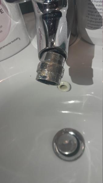

Come lo svito ora?
Messaggio da danieledanny »
https://i.postimg.cc/DfMhPShT/20260509-082402.jpg
Ciao so che è una stupidata,ma non riesco più a toglierlo,ci ho buttato anche anti calcare ma poi essendo tondo è difficile da afferrare con le chiavi
Messaggi: 2504
Re: Come lo svito ora?
Messaggi: 17831
se devi togliere solo l'aeratore devi boccare lo snodo
con una chiave da 22 oppure una pinza e svitare l'aeratore
con una pinza a pappagallo altrimenti rompilo e lo cambi completo
danieledanny
Messaggi: 191
Iscritto il: mer 25 nov 2020 7:25 pm
mariobrossh ha scritto: sab 09 mag 2026 10:09 am se devi togliere solo l'aeratore devi boccare lo snodo
Mi sa faccio prima : Thanks :
