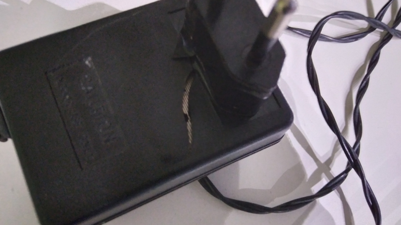

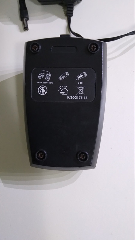

https://i.postimg.cc/QNT59pmW/20260508-181749.jpg
https://i.postimg.cc/QdxJTFHZ/20260508-183457.jpg
Grazie. Ho il trapano/avvitatore, 2 batterie e il caricabatterie che ho fotografato. In effetti non so cosa sia guasto, perché quando collego il caricabatterie alla corrente non si accendono i led (verde e rosso). Ho pensato si trattasse del caricabatterie perché l'adattatore ha una spaccatura.

Re: caricabatterie per trapano Verto 50G175
in effetti se non si accendono le spie potrebbe essere guasto il
carica batterie, manca però l'informazione sugli ampere, guarda
attentamente su tutti i lati del carica batterie se trovi le specifiche
elettriche come vedi in questa foto, in particolare dove c'è scritto output

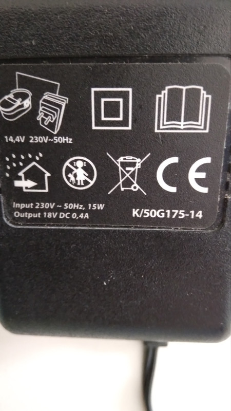

https://i.postimg.cc/tT9SKG04/20260509-104159.jpg
Allego la foto del caricabatterie con tutte le specifiche. Grazie!
- Messaggi: 17607
ok questo è più che sufficiente, adesso devi solo misurare con un
calibro lo spinotto per vedere se tra quelli forniti nel kit che ti
ho indicato c'è quello che può fare al caso tuo.
In ogni caso se nella tua zona c'è un rivenditore anche cinese,
vai col vecchio e lo prendi a colpo sicuro, l'importante che abbia
le stesse caratteristiche del tuo.
P.s. gli ampere possono anche essere superiori al tuo
Chiarissimo! Grazie mille!
