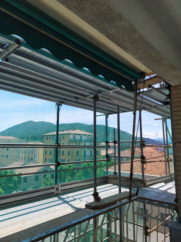

La tenda in questione è questa

ci vogliono due persone con due scale, a meno che non puoi sfruttare quel
ponteggio, ma sempre in due bisogna essere, una volta svitati i bulloni da
un lato, mentre uno tiene la tenda l'altro svita dall'altro lato.
p.s. controlla se c'è un sistema di sgancio della tenda senza bisogno
di togliere i due supporti

Se il ponteggio ti consente di lavorare in sicurezza due persone e due scale come indicato da mariobrossh, in caso contrario eviterei il fai da te, il rischio di farsi molto male è troppo alto, bisogna chiamare quelli che fanno le installazioni delle tende, loro prima di salire sulle scale si mettono delle imbracature di sicurezza.

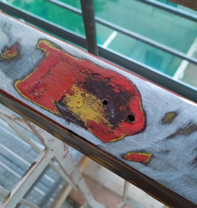

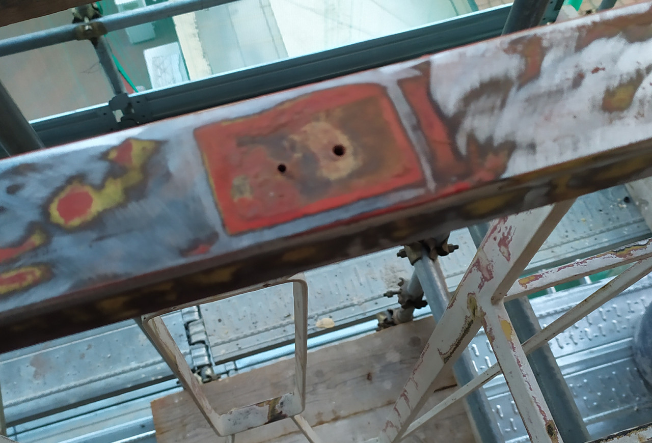

ora sulla ringhiera mi sono rimasti i buchi delle viti
dovro' chiedere agli operai che stanno facendo i lavori esterni di tapparmeli
soluzione migliore?
stucco epossidico per metallo o qualche punto di saldatura?

Mettici delle viti di diametro adatto e tagliale a piano, poi un pochino di stucco. altra soluzione, usare del metallo plastico, dopo aver ben carteggiato. A prodotto secco un colpo di smeriglia.
