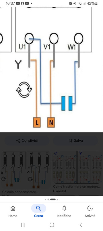

Devo fare una foto dei collegamenti, perché dalla.pompa vengono su tre fili più terra ed è alimentata con due più terra, in mezzo c è il condensatore.
https://i.postimg.cc/L4fVm4J7/Screensho ... Google.jpg
Dovrebbe essere come nell'immagine. Quindi dovrei misurare tra u1 e terra, v1 e terra e w1 e terra?

Ho verificato il collegamento è come quello dello schema che ho messo prima. Adesso è in funzione, quindi se c'è dispersione è saltuaria o legata all'uso più intenso, ieri sera il distacco è avvenuto mentre l'irrigazione a goccia era attiva. Sul condensatore colgo il tuo consiglio, costa veramente poco. Vediamo se stasera ci sarà il problema mentre irriga.

prova su tutti i contatti e la terraluigiripa ha scritto: sab 30 mag 2026 4:35 pm Devo fare una foto dei collegamenti, perché dalla.pompa vengono su tre fili più terra ed è alimentata con due più terra, in mezzo c è il condensatore.
