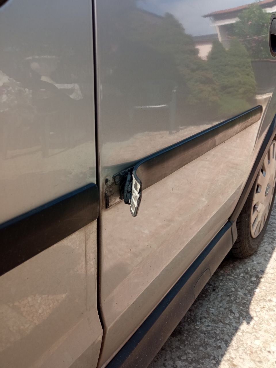

sulla mia vecchia opel corsa si è staccato un 5/6 centimetri di modanatura (altezza 4 CM) solo sulla parte iniziale... il restante è saldamente incollata alla porta/auto. Ha assunto una forma arricciata. Nel caso invio una foto eloquente.
Dovrei quindi incollare alla lamiera, questa striscia di plastica di modanatura.

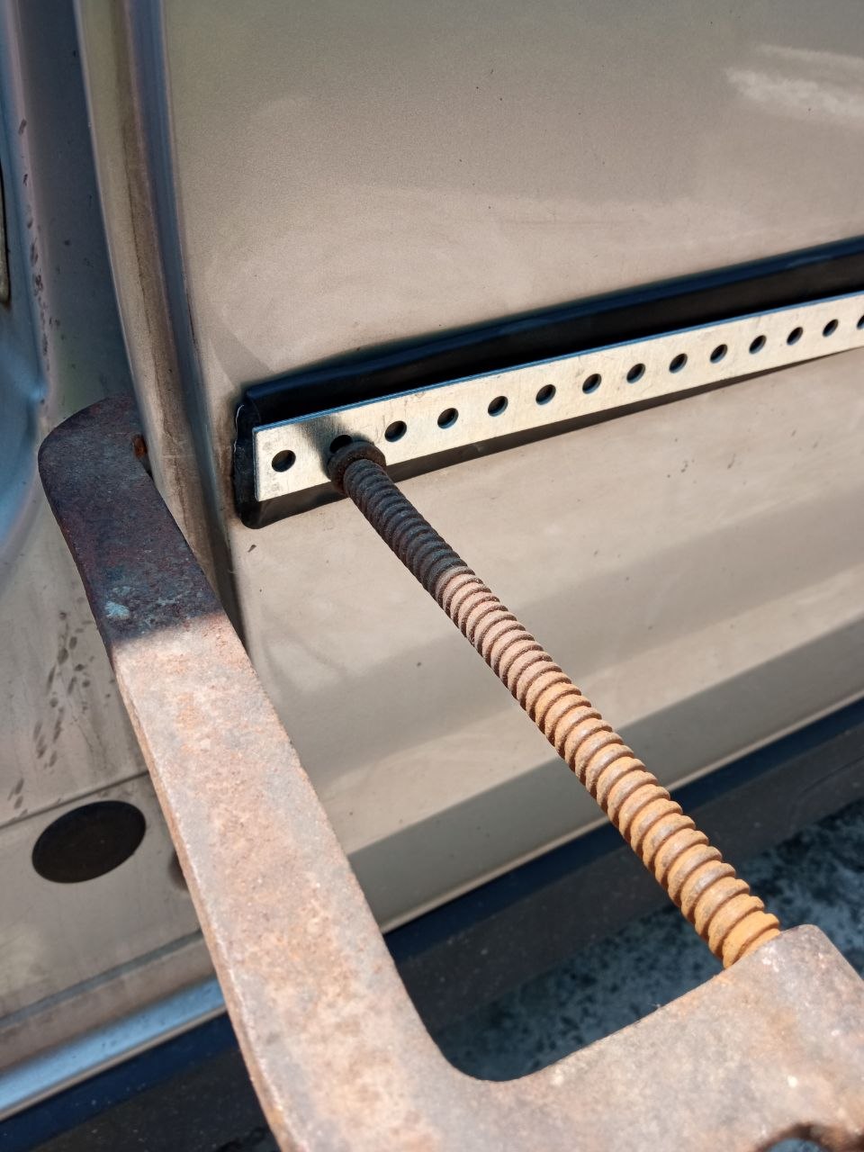

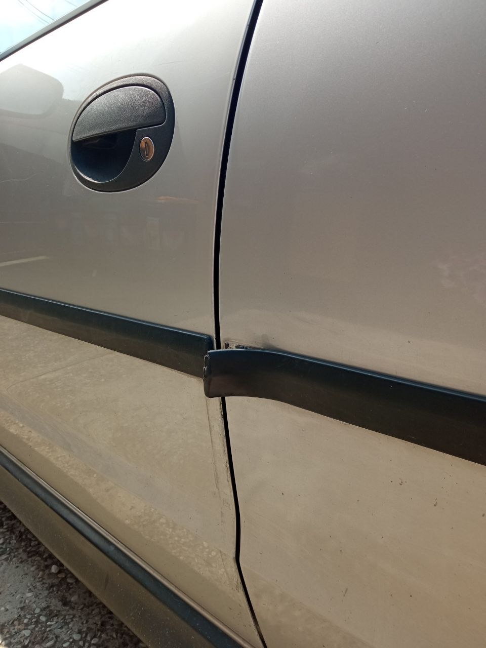

Ecco le foto... Mi sarebbe congeniale una soluzione NO attack, perchè con questo caldo si asciuga in qualche manciata di secondi... Mi servirebbero almeno un paio di minuti per regolare il torcoletto. Poi: anche se lascio così tutta la notte non sarebbe un problema

Quella modanatura, se non erro, è adesiva. Si vede che alcuni pezzi sono mancanti, quindi è da escludere la cianoacrilica e anche l'artiglio della Bostik, perché ambedue (come già detto) richiedono che le due parti combacino perfettamente.
Per questo ti serve una colla che faccia molto spessore e che espanda quando tira. Quindi ti consiglierei una colla poliuratanica, che arriva a riempire anche spazi di 3-4mm.
Del resto, la preparazione è uguale per tutti i tipi di colla: pulire bene le due parti e levare tutto quello che è incoerente. Poi stendi uno strato di colla da una parte, premi la modanatura in posizione e ci metti un morsetto come hai fatto nella foto che hai postato.
L'importante è prima mascherare bene con carta da carrozziere la zona circostante, perché quando la poliuretanica tira gonfia e sbolla in parte fuori dalla modanatura. Per cui, prima che tiri del tutto (vedi 10-15 minuti), incidi la colla con un cutter torno torno alla modanatura e tiri via la carta.
Se segui tutti i passaggi con calma e scrupolosamente, vedrai che la tua modanatura non si staccherà più.
Chiaramente se ci lasci il morsetto per una nottata, male non gli fa.
