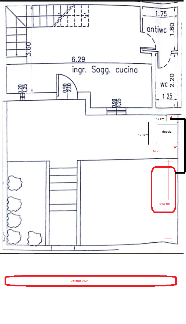

sto valutando l'allaccio diretto dell'acqua all'acquedotto per una villetta (al momento sono collegato alla centrale idrica del residence).
Ho avuto informazioni dall'acquedotto che mi ha confermato che la dorsale passa proprio davanti al cancello principale del giardino della villa.
Ovviamente staccandomi dall'impianto del residence dovrei installare una cisterna per l'accumulo (collegata direttamente ad AQP attraverso il relativo contatore) e una pompa in grado di mandare l'acqua ai 2 piani della villa (piano terra e primo piamo).
Prima di chiamare un idraulico per farmi valutare il da farsi volevo capire come è meglio posizionare i vari elementi dell'impianto, soprattutto considerando gli spazi abbastanza frammentati di cui dispongo.
Cerco consigli su dove sia meglio posizionare cisterna e pompa.
Allego una piantina del giardino con alcune misure (perdonate la scarsissima qualità :cry: ).
La parte di 640 cm è una parte carrabile che non sfrutto (per cui potrebbe essere sfruttata), va tenuto in considerazione che tra quella piattaforma e il patio su cui è installata la doccia c'è un dislivello di 3 gradini.
inoltre la parte carrabile è caratterizzata da una pendenza abbastanza importante.
L'attuale contatore dell'acqua (quello attualmente collegato all'impianto condominiale) è posizionato dove sta la freccia rossa.
La stella rossa, invece, indica la presenza di uno scarico per le acque piovane che si accumulano sul patio.
Non ho necessità di installare una cisterna particolarmente grande, pensavo che intorno ai 500 L sia più che sufficiente.
Qualche consigli su come converrebbe far posizionare la cisterna?
Grazie a tutti!

Se c'è una buona pressione potresti installare un serbatoio nel sotto tetto o su un balcone e risparmiare la pompa col relativo consumo di corrente. Se non ci sono interruzioni del servizio puoi anche omettere il serbatoio.

Tipicamente la pressione è abbastanza buona, anche se in estate delle volte cala. La cisterna è necessaria poichè è capitato in passato di avere brevi interruzioni di erogazione.
Il sottotetto non è presente, al massimo ci sarebbe un terrazzo di servizio ma preferirei non utilizzarlo. : Sad :

se puoi uscire agevolmente all'esterno, come da disegno, potresti mettere
l'autoclave nel vano da 6,4 mt in modo da collegarti facilmente al contatore
dell'acqua, in questo caso dovrai creare una pedana per mettere in bolla
la cisterna, in alternativa puoi sfruttare lo spazio da 62 cm infilandoci un
serbatoio come questo,

Grazie per il riscontro, mettendo il tubo in cordolo di cemento a terra eviterei anche di rompere il muro per la tubatura.
Si tratterebbe di avere soltanto il "fastidio" del cordolo piastrellato sul muro di fondo della doccia...potrebbe essere una buona soluzione ;)
