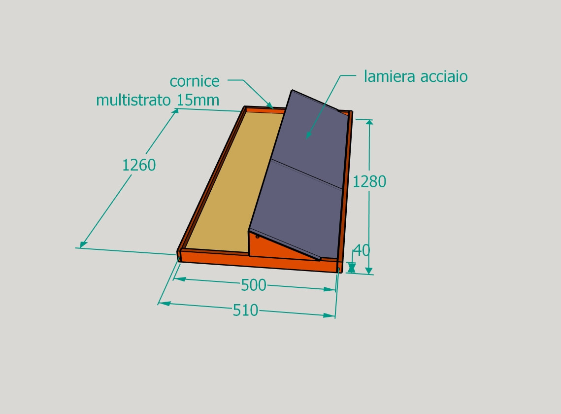

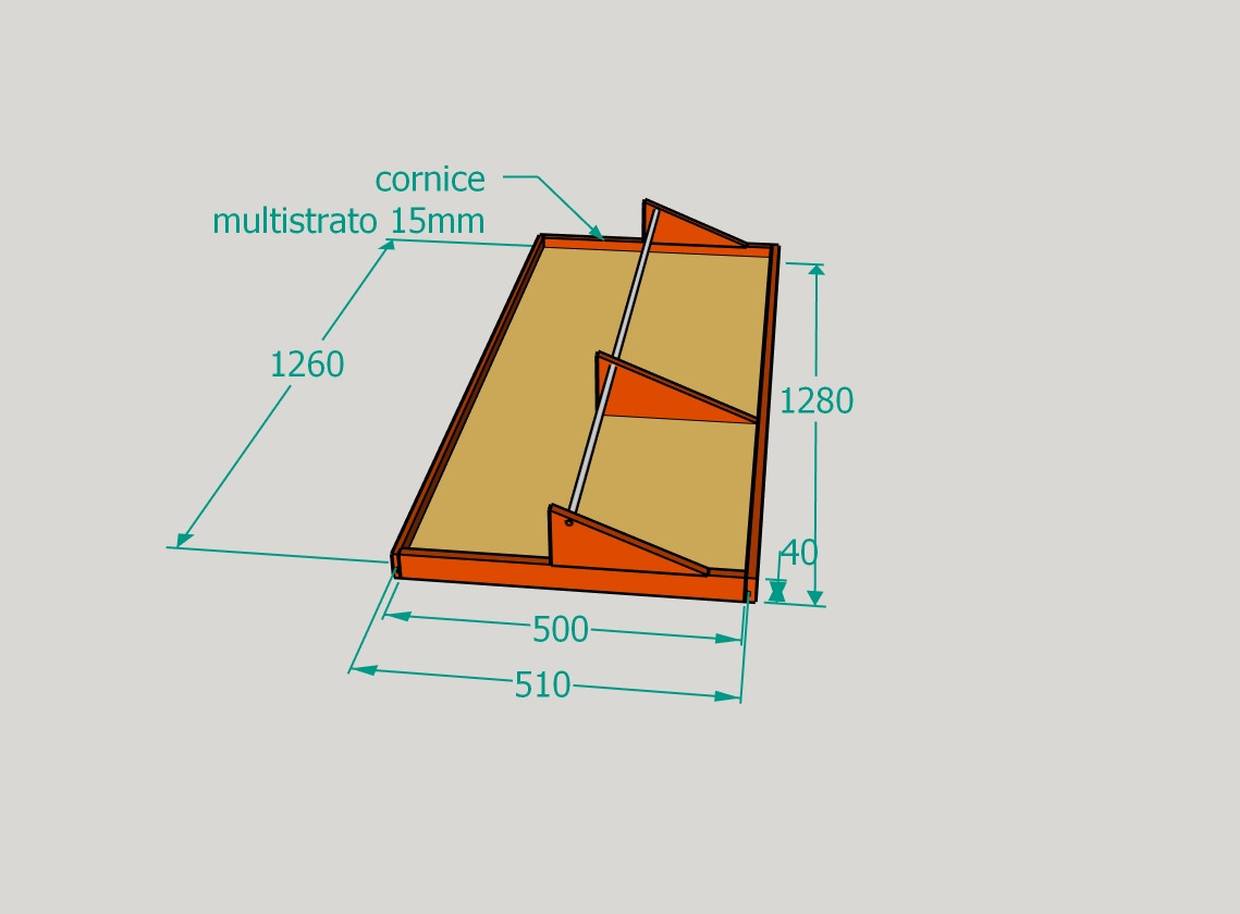

devo realizzare una scarpiera\armadio a muro in una nicchia larga 138cm, profonda 57 e alta 315.
Ho in mente varie soluzioni su come realizzarla.
La prima versione è un classico armadio con dei ripiani estraibili nella parte inferiore (fino a 180cm circa) da adibire a scarpiera.
In questa versione sto valutando la costruzione di ripiani a tutta larghezza con le seguenti misure:
il piano è in compensato di pioppo da 10mm. La cornice in multistrato da 15mm.
Sulla parte "inclinata" andrà posizionata una lamiera in acciaio. Le scarpe andrebbero posizionate sia sulla lamiera inclinata che (dietro) sul piano in pioppo.
Credete sia sufficiente per evitare che il piano non si curvi ?
Io stimo di mettere 10 paia di scarpe su ogni ripiano (5 sul piano di pioppo e 5 sulla lamiera inclinata).
Tutto l'armadio verrebbe largo circa 134cm.

secondo me 15 mm sono pochi per quella larghezza, meglio 18 mm,
poi non capisco a cosa dovrebbe servire la cornice, forse per evitare
alle scarpe sopra la lamiera di scivolare, sicuro sia sufficiente ?
e poi perché il ripiano inclinato in lamiera non era sufficiente farlo
in multistrato da 6 - 8 mm ?
che tipo di guide pensi di montare ?
