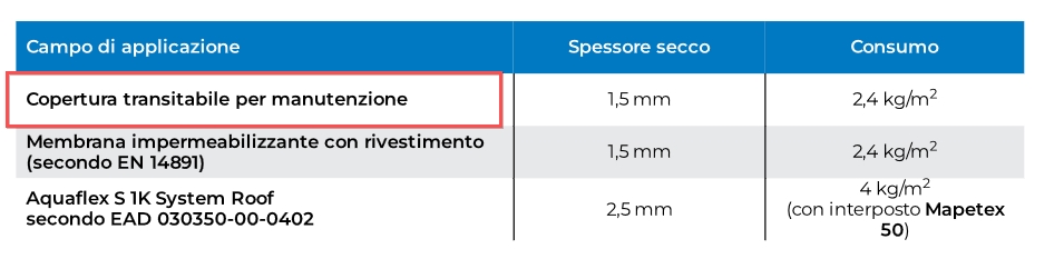

Nel datasheet la definisce "copertura transitabile per manutenzione", cioè come ti dicevo ci puoi camminare ma non troppo.
Oppure la devi usare con rivestimento o con il mapetex 50 (una specie di tessuto che gli dà rigidezza).
Se ci fai due passi un paio di volte a settimana, poco male.
