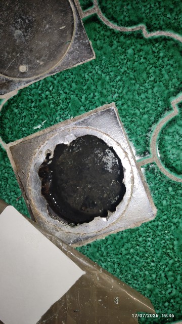

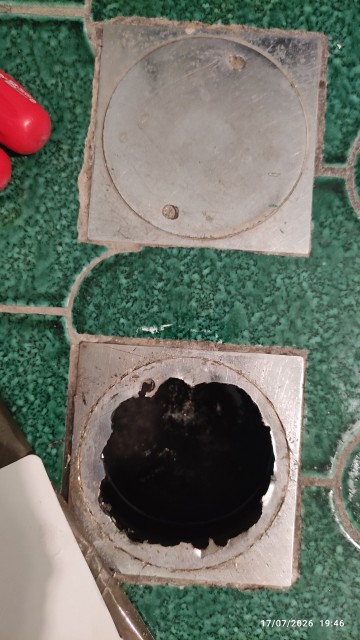

si tratta di un bagno che avrà almeno 50-60 anni, con 3 pozzetti a pavimento belli incrostati.

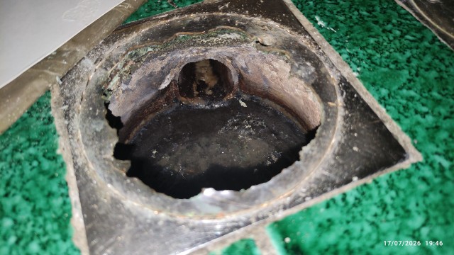

Uno di questi pozzetti (collettore lavandino e vasca da bagno) si è otturato e nel tentativo di aprirlo, non riuscendoci l'ho completamente squartato:
Dopo averlo ripulito, ora ho necessità di richiuderlo ma provando a ruotare ciò che resta del tappo non mi riesce niente.
Ho la sensazione che oltre all'incrostazione sia stato applicato qualche sigillante che rende la rotazione più difficile, così ho provato a usare un cacciavite piatto in modalità scalpello infilandolo lungo tutta la circonferenza del tappo ma non mi sembra di aver ottenuto granché.
Idee?!?
Grazie!
A seguire un paio di altre foto per dare l'idea.
Tappo vecchio pozzetto bagno

Con uno scalpellino o un punteruolo, rompi un punto del tappo fino al bordo, poi pianpiano lo distacchi dal pozzetto. Anche se incollato verra via con un po di pazienza. Se hai una pistola per aria calda puoi aiutarti con quella.
- Messaggi: 9928
Re: Tappo vecchio pozzetto bagno
Oppure invece dello scalpellino, puoi usare la lama di una sega per metallo e segare da un lato il coperchio fino alla filettatura e a quel punto con delicatezza lo stacchi

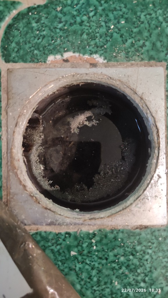

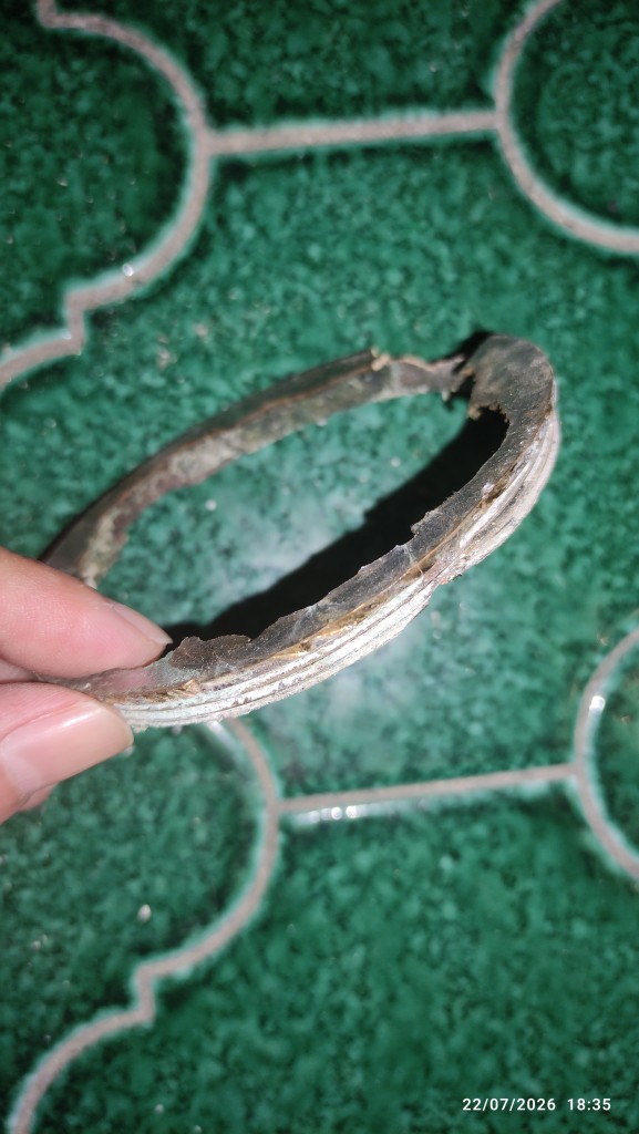

Alla fine ho adottato la tecnica dello scalpellino per fare pressione sulla parte rimanente del tappo e sganciarla dalla filettatura incrostata.
E' bastato infilare lo scalpellino in più punti facendo leggermente leva e alla fine il residuo del tappo è venuto via pressoché integro.
Non mi sono fidato molto di seghettare la rimanenza del tappo per timore di danneggiare anche la parte fissa del pozzetto e relativa filettatura, anche se a dire il vero è stata un'accortezza probabilmente superflua perché ho forti dubbi di poter trovare un tappo filettato adeguato.

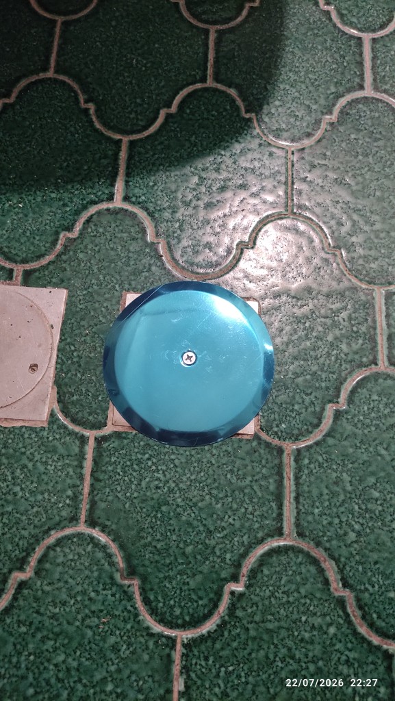

Al momento ho risolto temporaneamente con un classico tappo in gomma a pressione, ma vorrei vedere se risolvo in modo un po' più decente con un tappo filettato da 100mm...

Dubito che troverai un tappo a vite per quel tipo di scatola sifonata, è roba che si usava parecchi anni fa, ora credo siano tutti ad espansione.
P.S.
l'effetto del tappo ad espansione sopra la tua scatola sifonata non sarà mai eguagliabile al suo tappo originale, ma se togli la plastica protettiva azzurra almeno non sarà un pugno in un occhio
P.S.
