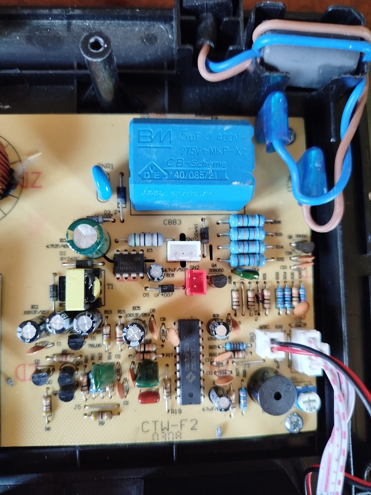

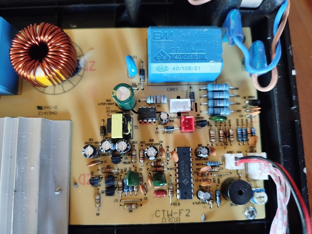

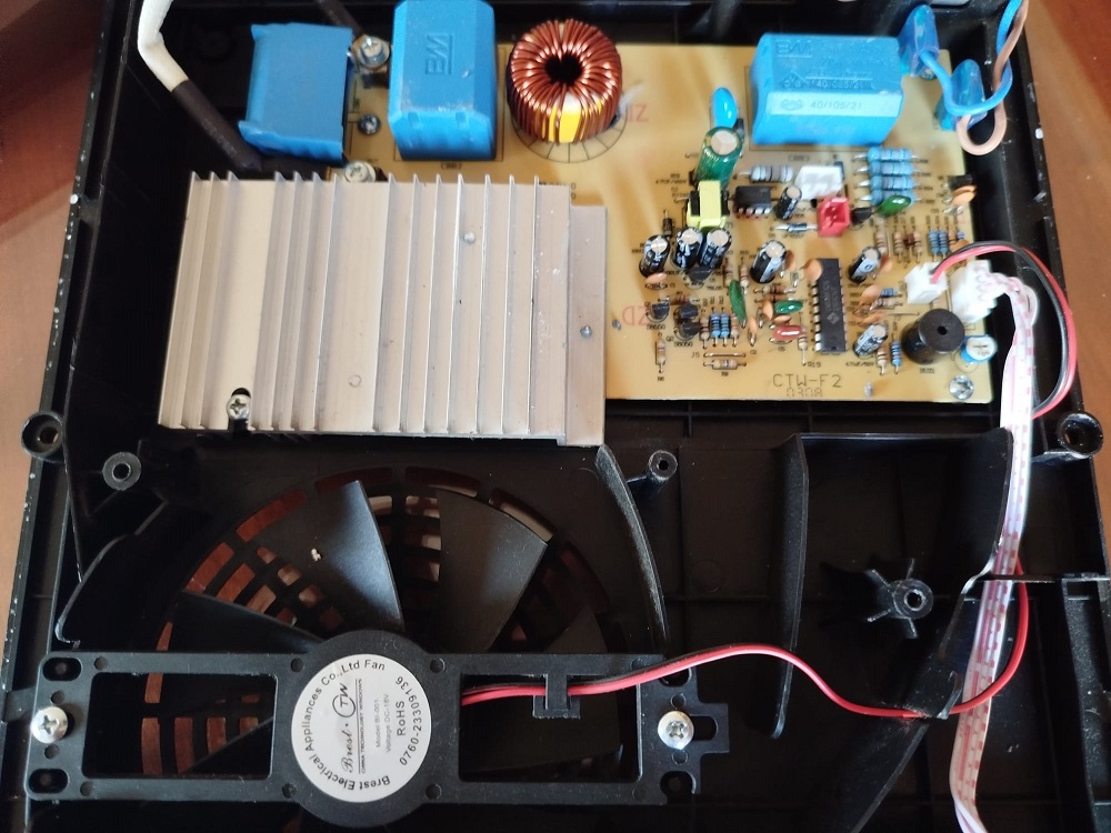

Salve la mia piastra all'improvviso non dava piu segni di vita lo smontata e sostituito il fusibile termico lo rimontata e si accendeva comincia pure a riscaldarsi pero la ventolina non parte e quindi la piastra va in errore, ho provato la ventola e funziona poi sono passato al termistore ma misurando con il tester su Ohm a 200k mi da un valore a freddo di 62 poi se lo riscaldo scende quindi da questo deduco che e funzionante, allora cosa puo essere che non da l'imput alla ventola di partire qual'è il prossimo passagio che devo fare. grazie

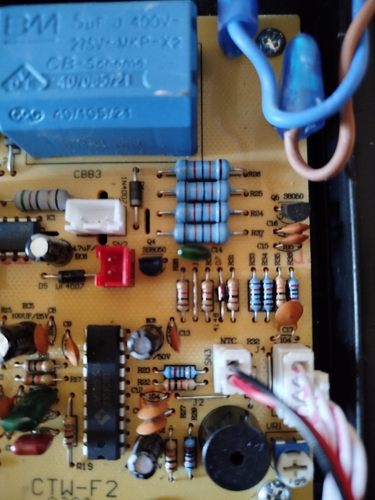

Fai foto chiara lato rame e riporta la sigla dell'integrato. misura R22 e R23.

ENRICO51 ha scritto: mar 04 ago 2026 12:46 pm Fai foto chiara lato rame e riporta la sigla dell'integrato. misura R22 e R23.
Anche con lente di ingrandimento non si vede e non e scritto nessun valore
Messaggi: 2535
Re: Piastra induzione che non parte la ventola
Le richieste erano 3.
Fai foto lato rame = togli le viti che la fissano, ruoti la basetta sul lato opposto e fai la foto.
Riporta la sigla dell'integrato, intendevo quello grande vicino al connettore della ventola. In particolare il primo numero dopo le lettere.
Misura R22 e R23 = le due resistenze vicino al connettore ventola che ingrandendo di più leggo R28 e R29. Le ho segnate con frecce gialle.

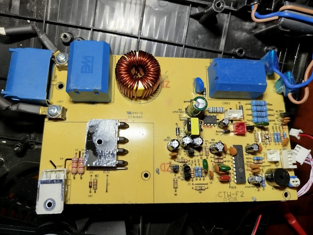

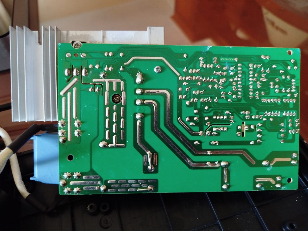

ENRICO51 ha scritto: mer 05 ago 2026 12:37 pm Le richieste erano 3.
Scusami ma non avevo capito spero questa volta si :-)
numero dell'integrato: Cms 89f526 210.1cmt
resistenze confermo R22 e R23

Messaggi: 2535

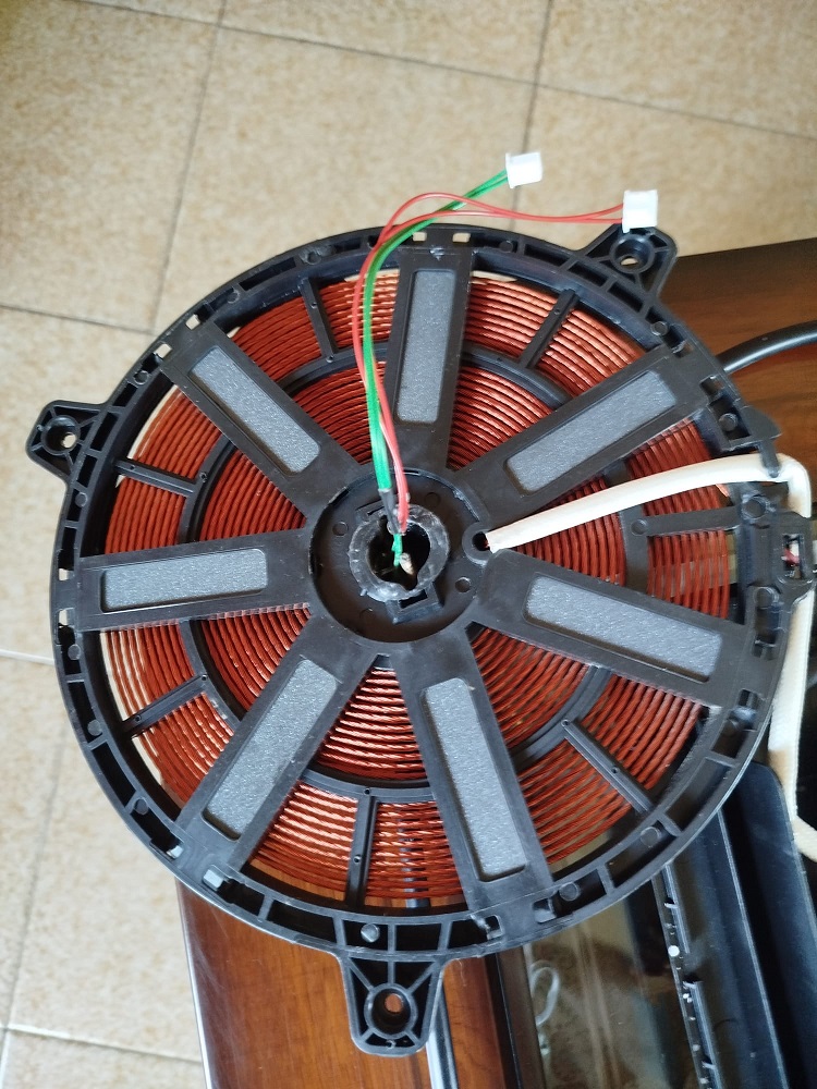

Le resistenze devi misurarle. metti il tester in Ohm, su una portata bassa e riporta la misura. La R22 dovrebbe essere da 100 Ohm, l'altra, quella blu non riesco a distinguere i colori dellle bande Dicci di che colore sono o fai foto chiara e particolareggiata. L'ultima foto non è quella che volevo. Quello è il trasduttore o induttanza, io chiedevo la foto dello stampato, dove sono tutti i componenti, ma dal lato opposto. Dovresti togliere le vitiche la fissano, ribaltarla e fare la foto. Ok per la sigla dell'integrato, quello è il cuore di tutto il circuito.

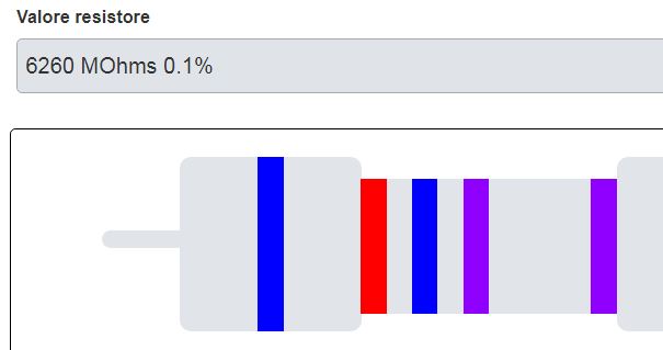

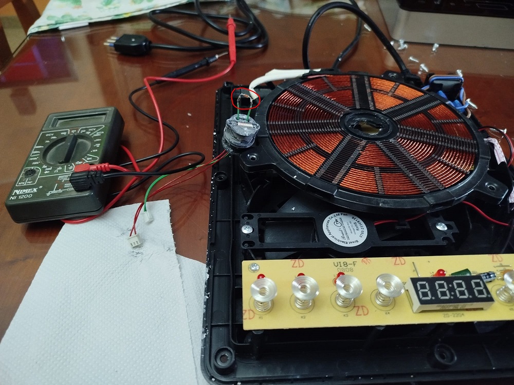

ENRICO51 ha scritto: gio 06 ago 2026 10:20 am Le resistenze devi misurarle. metti il tester in Ohm, su una portata bassa e riporta la misura. La R22 dovrebbe essere da 100 Ohm, l'altra, quella blu non riesco a distinguere i colori dellle bande Dicci di che colore sono o fai foto chiara e particolareggiata. L'ultima foto non è quella che volevo. Quello è il trasduttore o induttanza, io chiedevo la foto dello stampato, dove sono tutti i componenti, ma dal lato opposto. Dovresti togliere le vitiche la fissano, ribaltarla e fare la foto. Ok per la sigla dell'integrato, quello è il cuore di tutto il circuito.
La R22 misura 0,96 la R23 credo di aver controllato il valore se ho fatto bene ( allego sceenshot misura) con il mio tester (non professionale) da un valore di 6,17 di seguito allego foto richieste spero quelle giuste :-D

ENRICO51 ha scritto: gio 06 ago 2026 4:58 pm Ho riletto con più attenzione il primo post e penso ci sia qualcosa in corto. Comincia con controllare ponte, mosfet e tensione continua sul primo elettrolitico. Se non sai come fare,diccelo e ti spieghiamo.

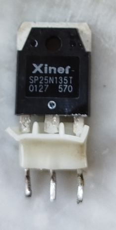

Ho smontato il MOSFET dalla scheda potresti indicarmi come provarlo, grazie
Messaggi: 17877
quello è un transistor IGBT quindi metti il tester in prova diodi
e misura tra collettore ed emettitore, cioè tra piedino centrale e
quello a destra
Messaggi: 2535

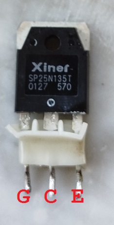

La piedinatura è G C E visto dal lato sigla. Per provarlo segui il video. Se qualcosa non ti è chiara, siamo qui.

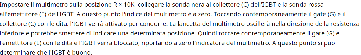

ENRICO51 ha scritto: mer 19 ago 2026 12:54 pm La piedinatura è G C E visto dal lato sigla. Per provarlo segui il video. Se qualcosa non ti è chiara, siamo qui.
https://www.youtube.com/watch?v=1bozVZpJblI
Ho provato IGBT come nel video indicato ma non da segnali di vita cioe segnala circuito aperto, pero invertendo i puntali cioe mettendo il rosso su E il nero su C mi segna un valore di 467
Messaggi: 2535
Hai messo il rosso sul G e poi su C ? Se lo hai fatto e non si attiva vuol dire che ha G isolato ed è da sostituire. Rifai la prova come scritto nell'allegato. Prima di eventuale sostituzione devi accertarti che non ci siano altri componenti in corto, controlla anche il ponte, come nel video.
