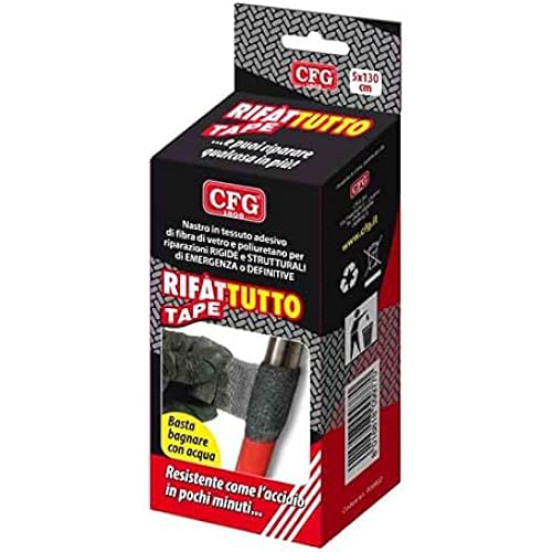

Altrimenti potresti provare questo (CFG RIFATUTTO):
ma non l'ho ancora usato.
