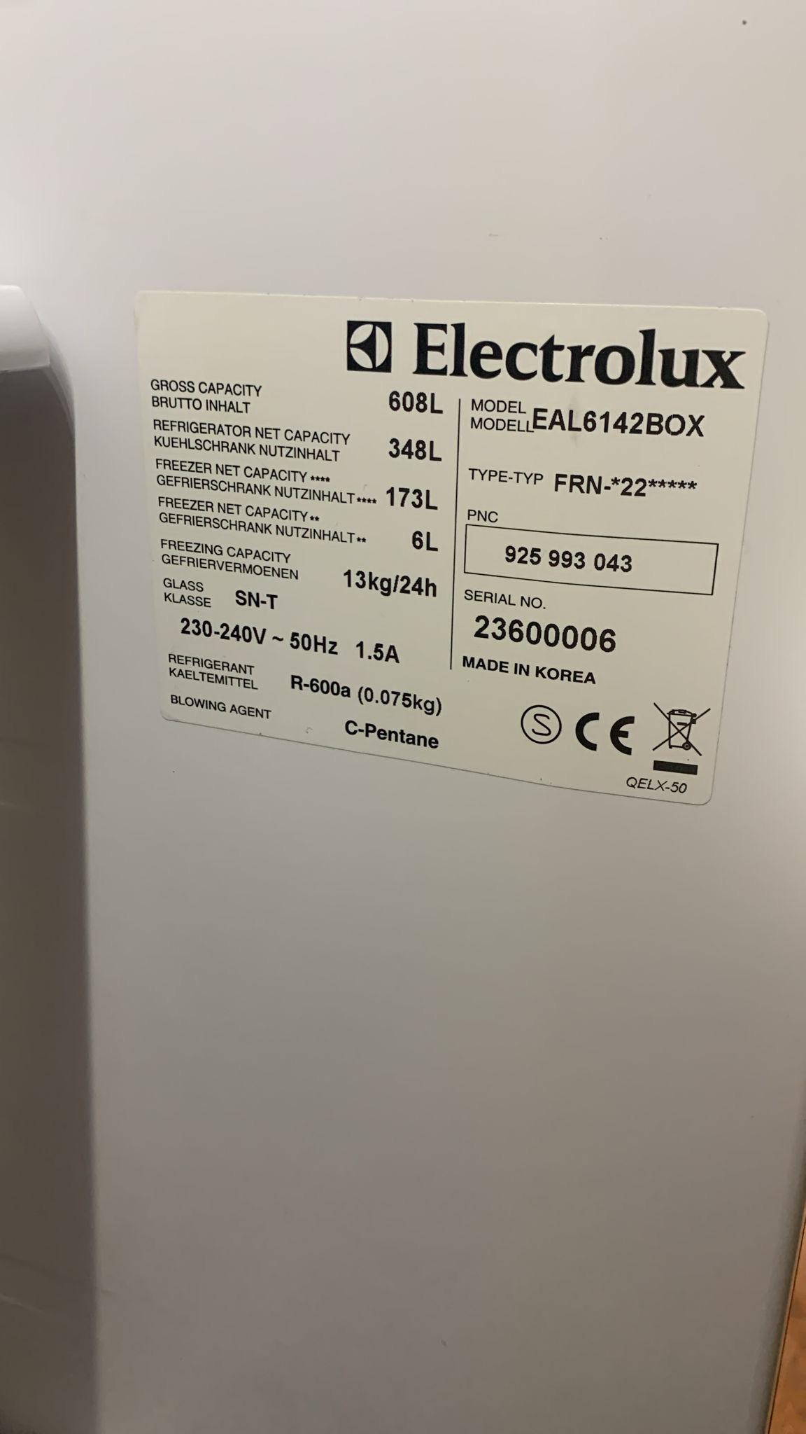

Sulla macchina, in qualche punto c'è una targhetta come nella foto. Riporta i dati o fai foto chiara, con il numero identificativo possiamo cercare il service manuale.

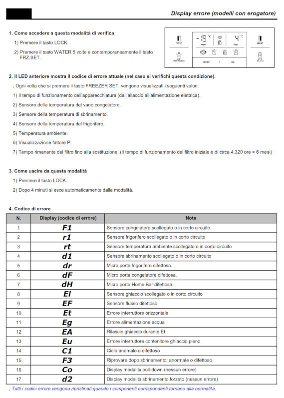

Ciao gbell. Il frigorifero è il modello con erogatore di ghiaccio e acqua , allacciato alla rete idrica.
Sai come entrare in diagnostica con questo modello ? Grazie per la tua pazienza. Buona giornata.

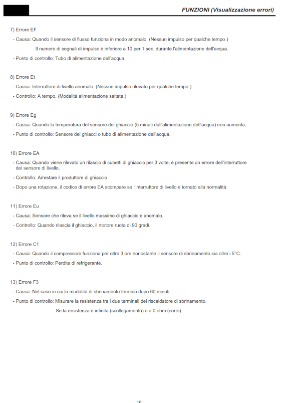

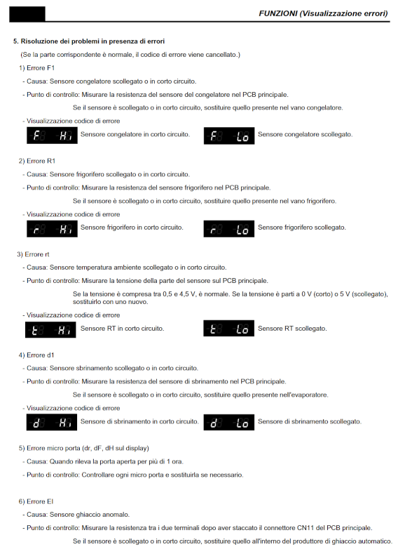

Ecco qua, ti metto anche gli errori e la loro possibile causa.

gbell ha scritto: gio 03 set 2026 7:49 am A volte nei frigoriferi con un solo compressore, la temperatura del vano frigo viene regolata facendo passare più o meno aria fredda dalla parte congelatore attraverso un condotto che si apre e si chiude + una ventola.
Del ghiaccio può creare un blocco in questa zona. La prima prova è sempre scongelarlo del tutto, asciugarlo e riprovare (cosa che credo sia già stata fatta).
Avanti con la diagnostica.
Ciao Gbell. Ho fatto la diagnostica almeno 4 volte in 24h. La cosa strana è che il reparto frigorifero, ora funziona perfettamente. Mantiene costantemente i 7 gradi senza scendere a congelare i prodotti. La parte freezer funziona correttamente, anche se dai codici risulta il sensore difettoso oppure in corto. Togliendo il sensore e lasciandolo libero, come da foto, i valori si alternavano cambiando in D2. Riemettendo il sensore nell'alloggio, tornava D1. Quindi credo proprio che il filo del sonsore si ormai andato. Ho fatto la stessa cosa con il sensore frigo, tolto dall'involucro e stirato il filo, e il reparto frigo funziona perfettamente. Credo che cambiando entrambi i sensori, il problema scompaia. Grazie per i codici che hai fornito, sono stati utilissimi. Comunque la tua opinione a riguardo e' molto gradita. Grazie ancora.
