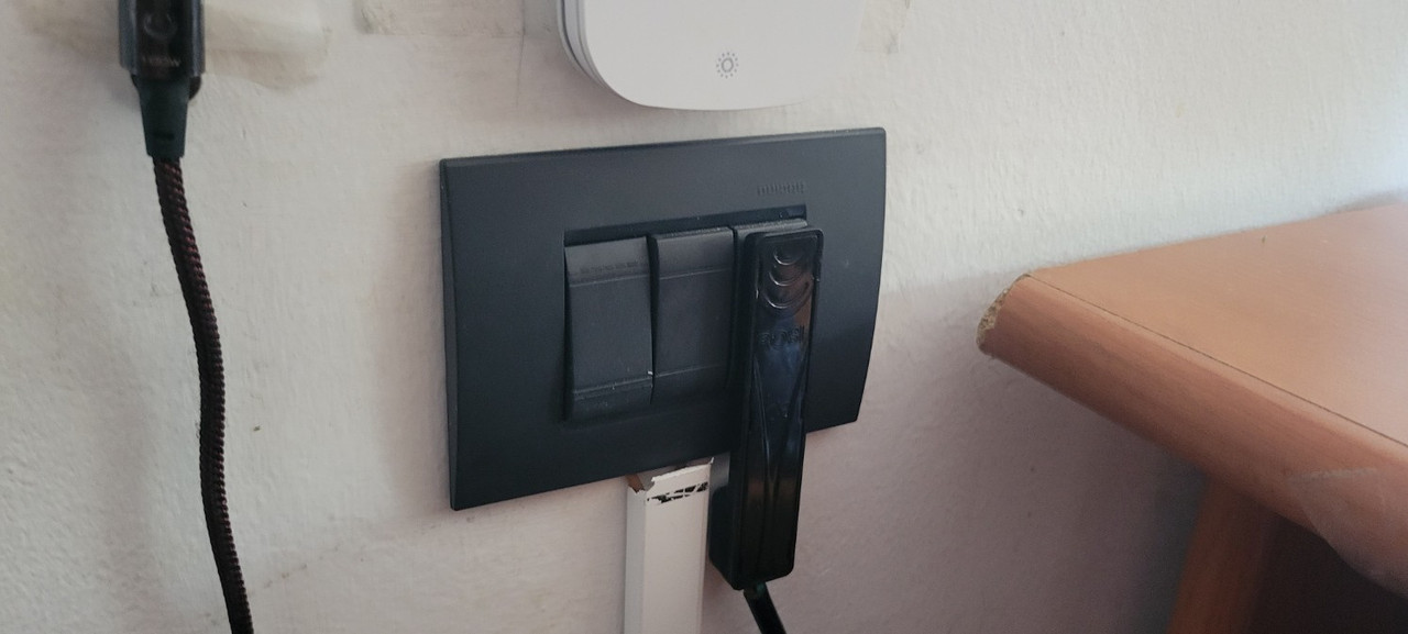

La cassetta, normale 503, non può essere spostata in avanti mettendo qualcosa sul fondo per tenerla salda
Vorrei anche evitare di cambiarla completamente con una uguale ma più profonda
Vorrei qualcosa che tenesse a distanza il supporto dei frutti dal muro, in modo stabile, e senza ostabcolare l'inseriemnto della mascherina (ovvero senza coprire i 2 buchi a lato
Ho cercato su amazon ma i risultati non sembrano fare quello che mi serve, a parte forse questi
https://www.amazon.it/Distanziale-Dista ... 17&sr=8-21
che però sono molto sottili e dovrei usarne 10 per ogni cassetta se voglio farle sporgere di 1cm

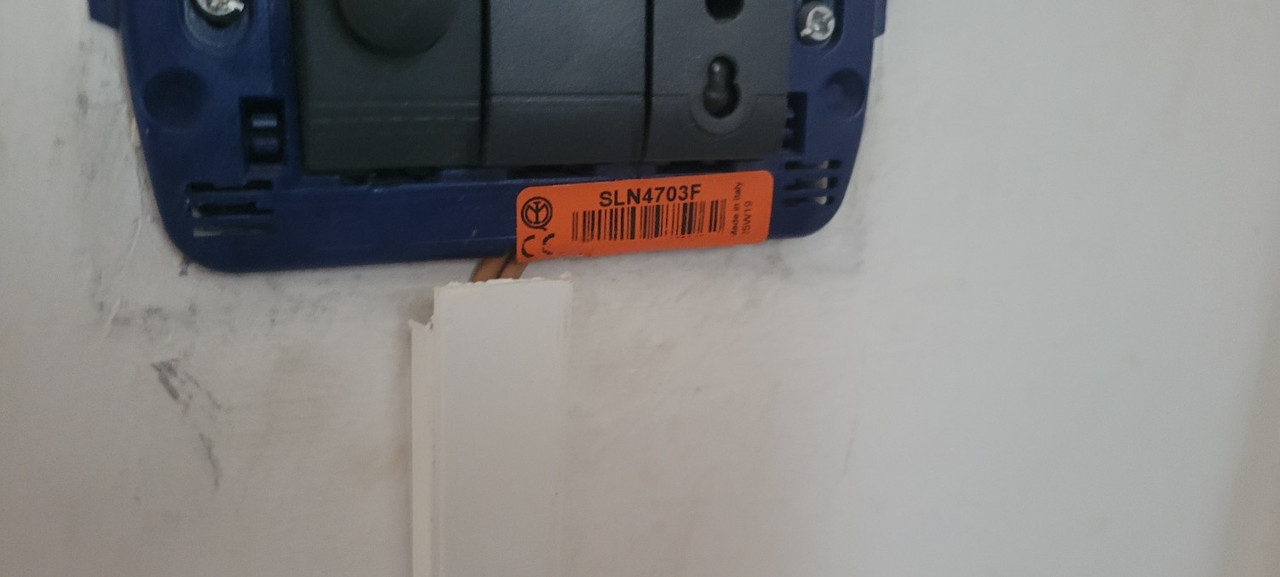

è la prima cosa a cui avevo pensato peròmariobrossh ha scritto: lun 07 set 2026 12:07 pm in questi casi io faccio uno scasso alla placca nel punto dove arriva la canalina
lasciando però il bordo, in modo che non si veda
1) se per la placca esterna non avrei problemi ma ci sarebbe anche da bucare il porta frutti
2) la canalina è pià alta quindi rimarrebbe un buco sopra. Cosa che ho cercato di nascondere lasciando un po' piu lunga la parte superiore della canalina ma da un lato già si è rovinata (lasciando perdere che non avevo preso le misure giustissime e potrei metterla pioù su di mezzo cm)
Se mi dici come far passare i cavi attraverso la piastra porta frutti, posso anche provare

Re: Sporgenza cassetta elettrica
tra il supporto porta frutti e il bordo della cassetta 503 ci dovrebbe
essere un po' di spazio per far passare i fili, in alcuni casi ho praticato
un foro obliquo da 8 mm Ø a qualche cm dal bordo della cassetta che ho fatto
sbucare dentro la cassetta, tanto poi il foro viene coperto dalla canalina

Se la avvito per farla rimanere stabile, non rimane spazio, altrimenti posso lasciarne un po', ma è quello che sto facendo ora (a parte la placca esterna sagomata)
- Messaggi: 17795
con quel tipo di supporto non vedo altre possibilità se non
quella di praticare il foro obliquo
