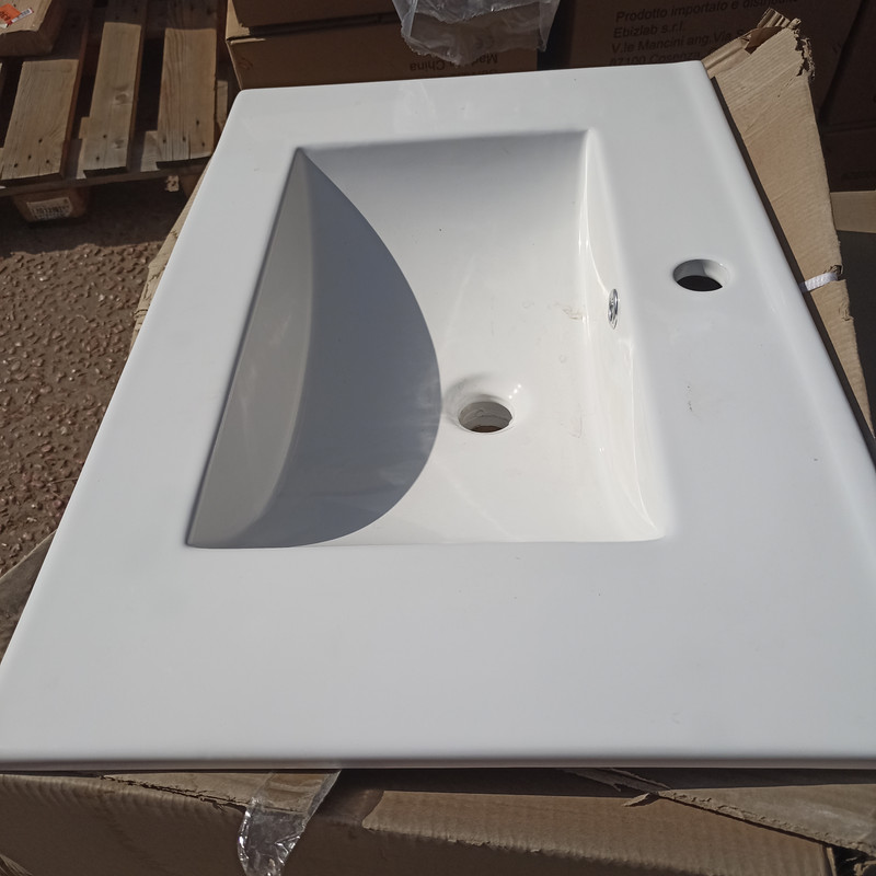

Ho realizzato questo mobiletto per un lavabo trovato in un outlet a 25 €... ;-)

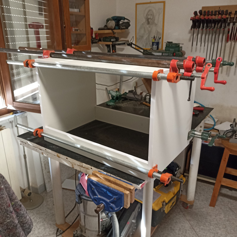

Incollaggio dei pezzi

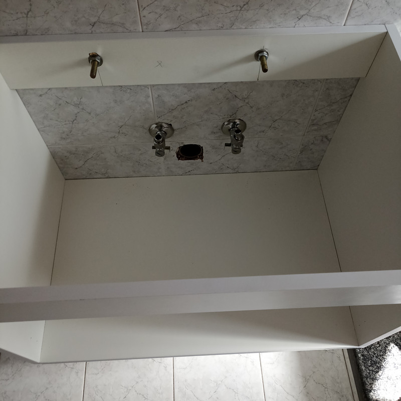

montaggio della struttura ai perni del vecchio lavabo

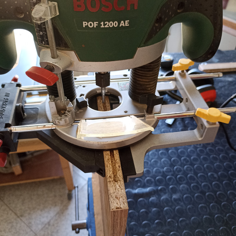

scanalatura praticata nel bordo delle antine per ospitare il profilo delle
maniglie a gola in alluminio

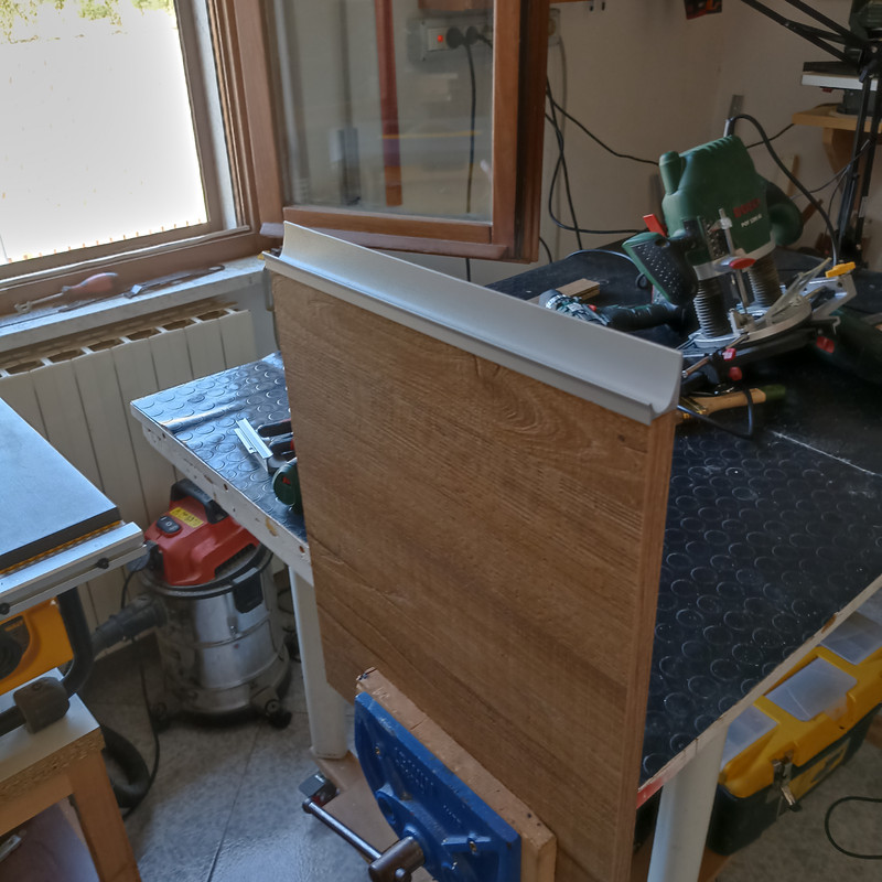

maniglie incollate con colla poliuretanica

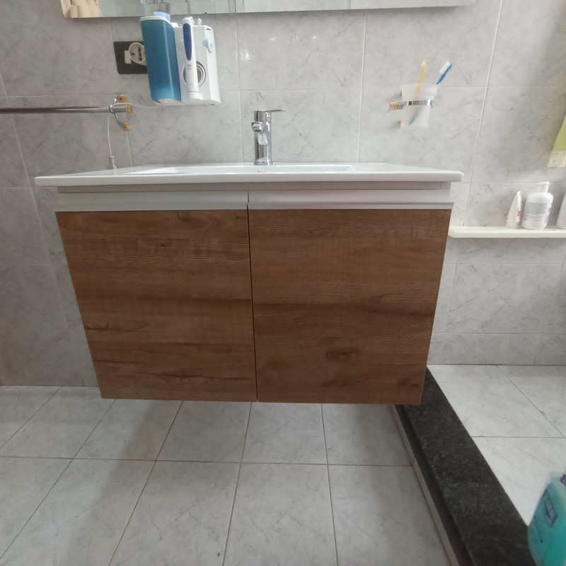

e questo è il lavoro finito

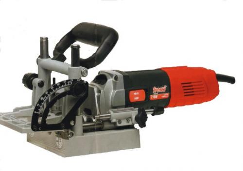

Complimenti, lavoro molto pulito. Ottima la scelta del multistrato bilaminato per la struttura, sotto un lavabo l'umidità non perdona. Le spine con la colla le hai fatte con una dima?
Messaggi: 17887
Re: Mobiletto per lavabo
Grazie, no ho questa spinatrice qua ;-)
