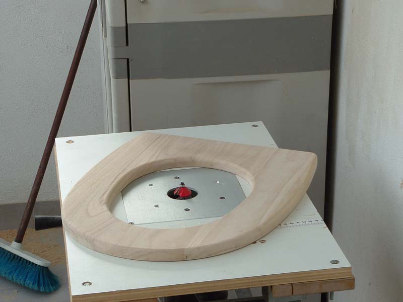

è stato il mio primo banco per la fresatrice, solo che io avevo fissato il
piano della fresatrice alle ganasce del tavolo con delle viti incassate
nel piano della fresatrice in corrispondenza dei fori e poi bloccate
con una vite a farfalla da sotto in modo da essere facilmente smontabile
