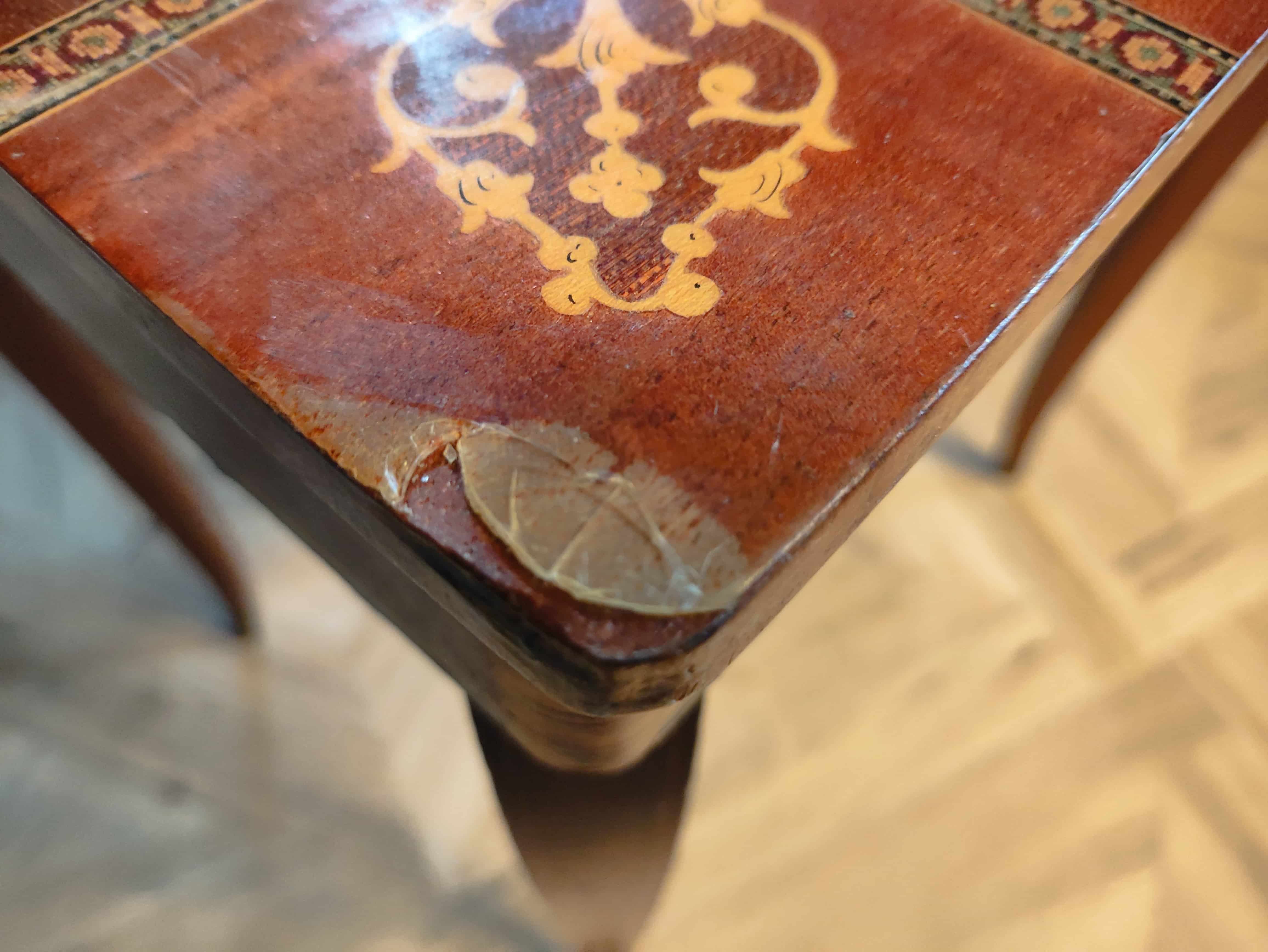

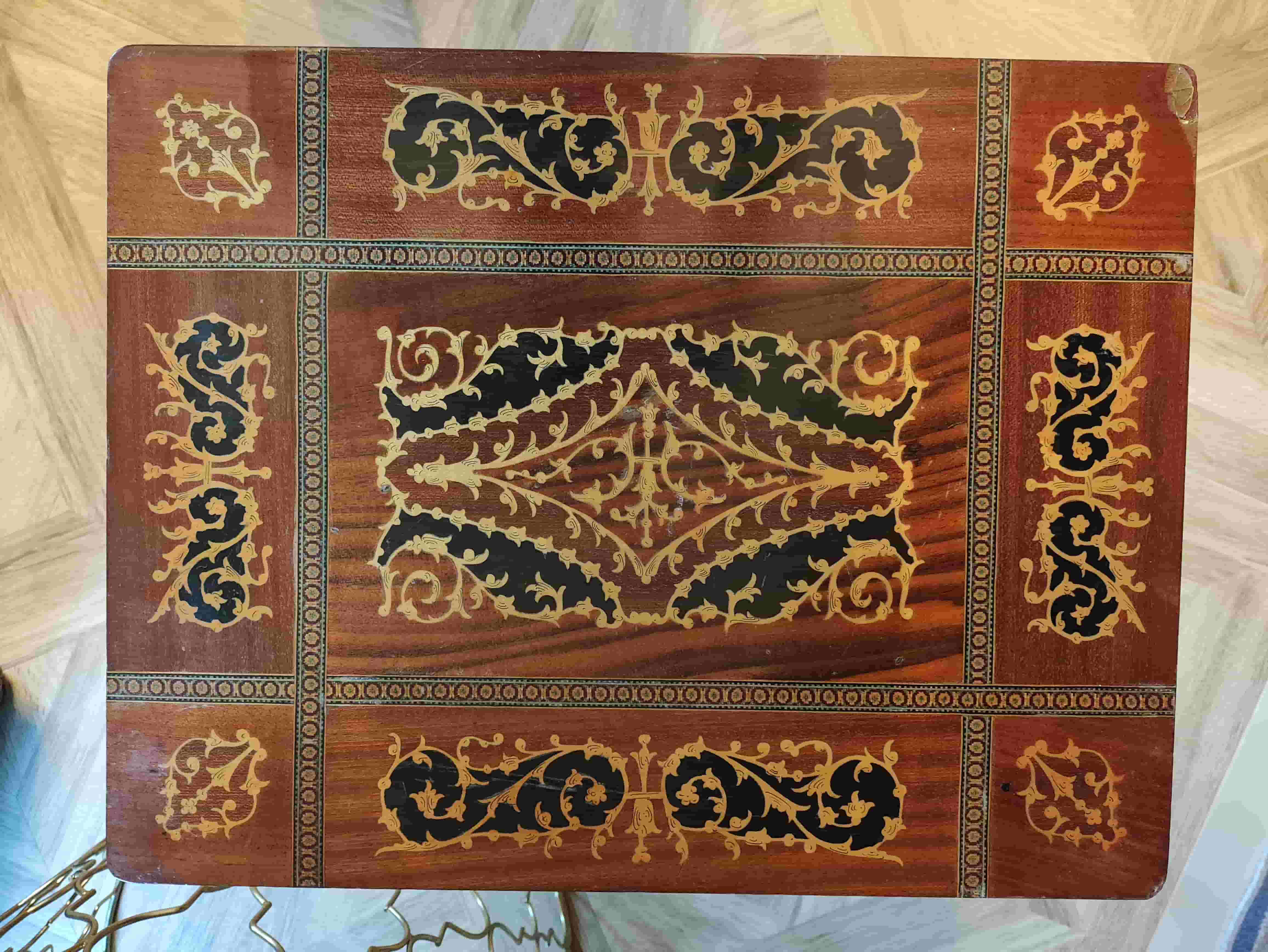

Buonasera, devo riparare un tavolino intarsiato che presenta un danno in un angolo. Non riesco a capire quale sia il materiale trasparente che ricopre il piano del tavolino, se qualcuno potesse aiutarmi a capire cos'è e darmi qualche suggerimento per la riparazione gliene sarei grato.
Marco
Messaggi: 17877
Re: Riparazione tavolino intarsiato
mah sembrerebbe resina, perché è troppo spessa per essere vernice
o gommalacca, poi dipende dall'età del tavolino, secondo me puoi
provare con questa che è trasparente, prima dovresti tagliare,
con un cutter, tutta la parte bianca che si è sollevata,
poi metti del nastro spesso intorno al bordo a mo' di recinto e ci
coli la resina fino al livello di quella esistente, quindi gli proietti
sopra la luce UV in dotazione e in pochi secondi la resina polimerizza
