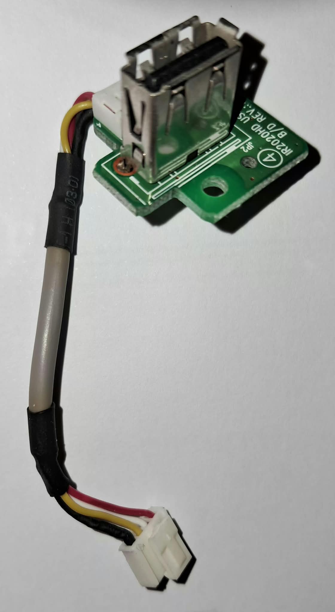

Vorrei spostare una presa USB 2.0 da dove si trova ora (frontalino di un decoder nascosto da uno sportellino) ma poiché è troppo distante da dove lo vorrei installare (ossia nella parte dietro dello stesso decoder) pensavo di cercare in rete un attacco XH2.54 a 4 pin da un lato (uguale a quello attualmente presente nel decoder) e dall'altro capo un usb 2.0 femmina ma purtroppo non sono riuscito a trovarlo.
Pensavo quindi di ovviare a ciò, creando da me una “prolunga” che attaccherei all’attuale USB utilizzando un USB di recupero maschio e dall’altra parte un USB femmina da pannello (he ovviamente acquisterei) però oltre a chiedervi se è fattibile (saldare microscopici fili) e se magari possono esserci in seguito instabilità nella trasmissione dei dati/alimentazione.
Attendo una cortese risposta.
P.S.: Allego foto del prodotto attuale

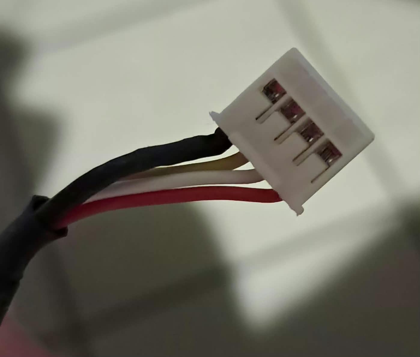

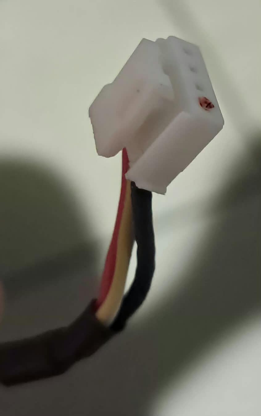

Armageddon ha scritto: mer 07 ott 2026 7:35 pm ...pensavo di cercare in rete un attacco XH2.54 a 4 pin da un lato (uguale a quello attualmente presente nel decoder)
Premesso che quello è un connettore JST VH (passo 3.96) e che quei fili non sono affatto microscopici :-) potresti procurarti una prolunga USB "A" m/f e tagliare uno spezzone lungo q.b. dal lato della femmina, quindi saldare i fili direttamente sulle saldature della presa frontale sul pcb della foto.

Bhè i fili sembrano grossi perchè ho ingrandito la foto. : Wink :
Comunque grazie per il tuo suggerimento. Vedrò di procurarmi la prolunga. :wavingyellow:
