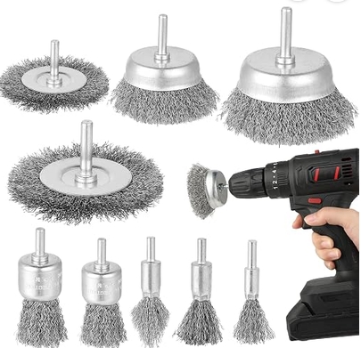

Per riportarla a lucido io utilizzerei delle spazzole metalliche montate su un trapano, tipo queste:

av250866 ha scritto: mer 07 ott 2026 11:46 pmPer riportarla a lucido io utilizzerei delle spazzole metalliche montate su un trapano, tipo queste:
Negativo, già provato con la spazzola rotante come in figura, non gli fa nemmeno un graffio. Addirittura ho provato con i dischi di carta vetrata per smerigliatrice angolare, pare siano molto più efficaci ma fanno troppa polvere (cosa che odio) perciò ho desistito, li terrei come ultima possibilità...

dreamel ha scritto: gio 08 ott 2026 12:15 am Negativo, già provato con la spazzola rotante come in figura, non gli fa nemmeno un graffio. Addirittura ho provato con i dischi di carta vetrata per smerigliatrice angolare, pare siano molto più efficaci ma fanno troppa polvere (cosa che odio) perciò ho desistito, li terrei come ultima possibilità...
Se pensi che ne valga la pena puoi portarla a sabbiare.
Con la sabbiatura ti tolgono qualsiasi cosa, ma non ho idea di quanto costerebbe.
Magari se hai un amico carrozziere che ha una piccola cabina di sabbiatura te lo fa gratis...
